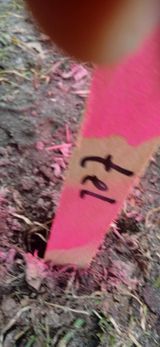

Słupek z napisem tel., czy to znaczy że będą zmieniać na światłowód?

Zobaczyłem taki słupek to znaczy że zamiast kable telefonicznego będę miał swiadłowod

@neostrada512 Tak, mogą to byc znaczniki geodezyjne oznaczające nadchodzącą rozbudowę sieci i wyznaczające trasy pod ułożenie kabli. Poszukaj ich w Swoim otoczeniu, a jak się ktoś będzie kręcił i coś przy nich robił, zapytaj. Zawsze możesz sprawdzić czy aby nie zostałeś ujęty w projekcie POPC POPC – pytania i odpowiedzi - Nasz Orange Sądząc po Twoim nicku, to bardzo prawdopodobne

@neostrada512  oczywiście są to paliki geodezyjne wyznaczające trasę wykonywanych prac telekomunikacyjnych (gdy nie ma opisu na palikach świadczyć o tym może kolor sprayu).
