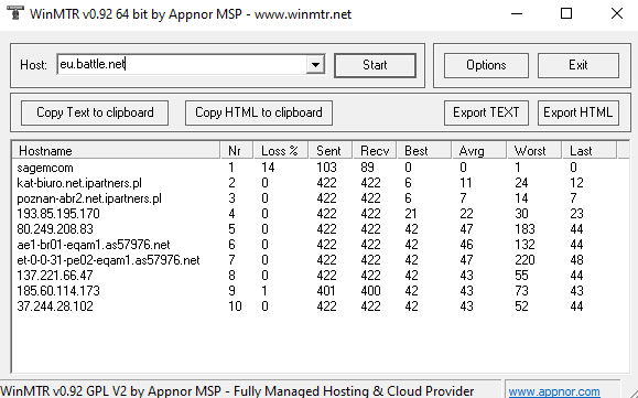

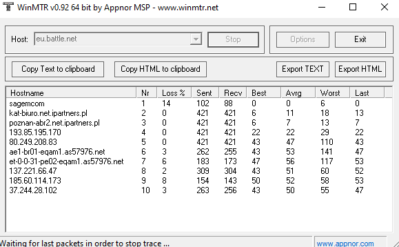

Zrobię test w WinMTR do eu.battle.net z interwałem 0.2 s. Tutaj gubi mi chyba najwięcej pakietów. @Banan9 mógłbyś zrobić taki sam test i wrzucić wynik? Najlepiej jakby był zrobiony w godzinach wieczornych/nocnych, czyli podczas dużego obciążenia sieci.

Teraz jest akurat 1% strat. Niby nie dużo, ale jednak... W Orange, żeby jakiś pakiet został utracony musiałem sztucznie obciążyć całe łącze, a i wtedy bardzo rzadko się to zdarzało. Mimo wszystko w TMobile źle nie jest. W UPC straty były wyższe.

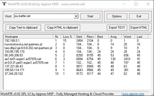

U mnie teraz jest ok, ale około godziny wcześniej też miałem 1% lossa do eu.battle.net, szkoda że nie odpaliłem wtedy Warcrafta 3 Reforged by sprawdzić czy to fałszywy alarm czy faktycznie są lekkie lagi.
Póki co problemów do eu.battle.net nie miałem.

Bez sensu jest testować jeden host, dlatego napisałem byś zrobił kilka.
A tym bardziej że straty masz poza siecią T-Mobile. Zaczynają się w AMS-X.

Ja mam teraz 3% lossa, aż odpalę Reforged i zobaczę czy będzie lag.
