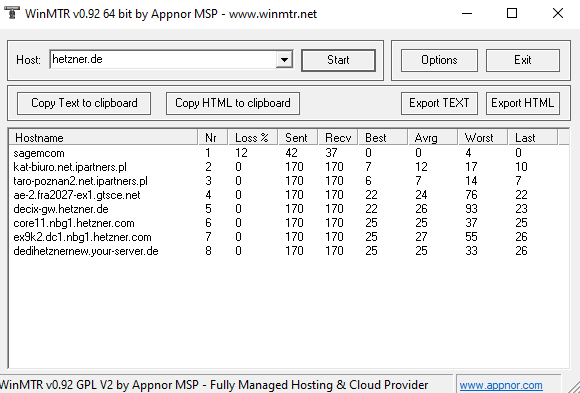

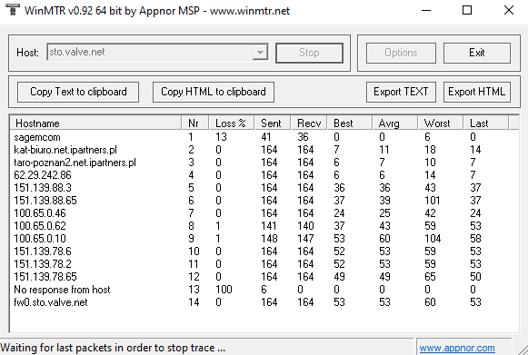

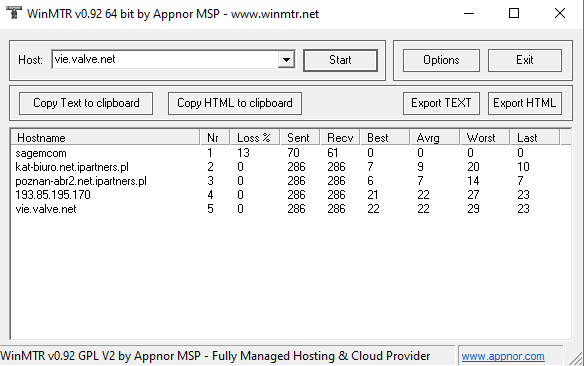

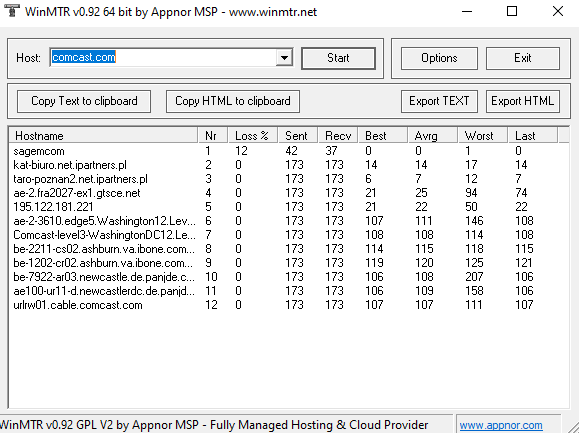

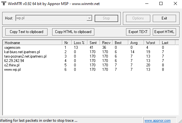

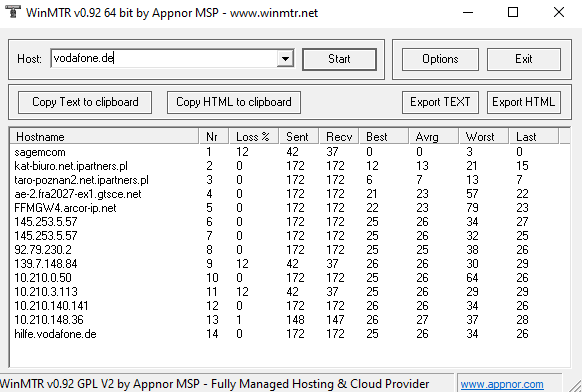

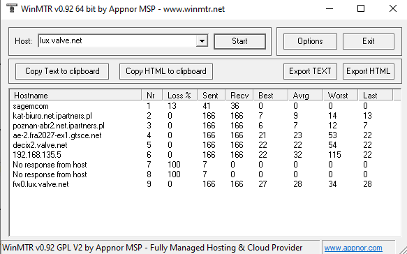

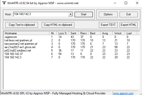

Fakt, u mnie na T-Mobile jest lepiej, jedynie do eu.battle.net mam wyższy bo 42, ale jak już pisałem - grałem i żadnych opóźnień nie ma. Na Orange było 33, a w grze 94 i spore opóźnienie, więc jednak wole 42 :catvery-happy:
Już jakiś czas nie robiłem testów, więc zaktualizuję w przypadku jakichś zmian tras, pingów itp. Dodam że interwał to 0.2, a więc 5 pakietów na sekundę, co daje miarodajny wynik. Domyślnie jest 1.0, a więc 1 pakiet na sekundę, więc może być loss a i tak będzie pokazywać 0%, a skoków może nie być żadnych.
Pamiętam jak Orange się chwaliło w reklamie że ma najniższy możliwy ping do serwera LoL na poziomie 30... ja mam 22 :catvery-happy:
Jakoś T-mobile się tym nie chwali...
Btw nie patrzcie na loss w routerach pośrednich, to nic nie znaczy, ponieważ one nie mają ustawionego priorytetu odpowiedzi na ping, jeśli na ostatnim hopie jest 0% lossa to znaczy że wszystkie pakiety przeszły.
Jeszcze dorzucę teścik do US:
Gtsce jako tranzyt jakościowo zjada na śniadanie opentransit i telię razem wziętych.
