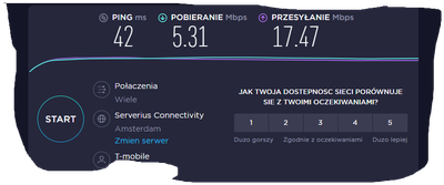

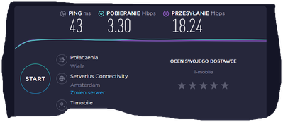

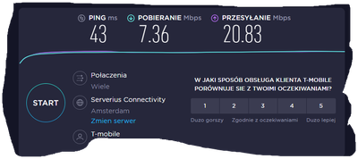

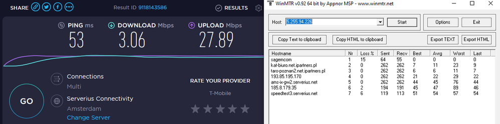

@-brtk-  Ostatnio po prostu wzięła mnie ochota na Warcrafta 3 i Diablo 3, dlatego jestem mega sfrustrowany tą sytuacją.
Ogólnie z ciekawości znalazłem jakiś serwer na speedteście do którego idzie przez ams-ix i zobacz prędkość i packetloss:3.png
Problem jest ewidentnie ogromny z całym holenderskim IX-em.
