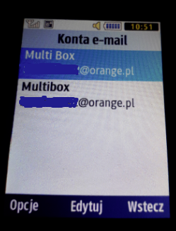

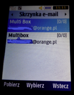

@spiro , zrobiłem dokładnie wszystko tak, jak kazałeś. Pojawiło mi się konto Multiboxa i po wpisaniu ciągu adresu z hasłem, sprawdzało zapis i konfiguracja została przeprowadzona. Natychmiast załadowała się lista kont i na pierwszym miejscu było z domeny hotmail.live, a MultiBox był nieco niżej. No i teraz mam dwa takie same adresy z konta MultiBoxa. Na każdym z nich jest lista i jedna wysłana wiadomość. Nie wiem, co jeszcze trzeba zrobić, bo w wersji webowej wchodzę z zakładki Multi Boxa a nie z adresu https://poczta.orange.pl czy https://webmail.orange.pl, ponieważ wyskakuje błąd serwera. Ale jak już jestem zalogowany, to z obu wklejanych po kolei, mam podgląd skrzynki. Porobiłem parę fotek z telefonu, ale muszę pousuwać moje dane. Może to już ok? Tylko że jak mi kazałeś utworzyć profil Orange.Net, to może te dwa jednakowe konta się pojawiły. Zgłupłem deczko, bo przewertowałem wzdłuż i wszerz po wiele razy i nie zauważyłem akcji z błędami (dzisiaj).
Zauważ różnice w pisowni Multiboxa. Multi Box to po Twoich podpowiedziach. Multibox było w oryginalnych zapisach w telefonie, a jednak mają dobrze i tak samo skonfigurowane ustawienia (tak sądzę po przewertowaniu ustawień).

Ok, zatem nas interesuje ta skrzynka ze spacją. jak wejdziesz do skrzynki to z opcji wybierz pobierz i daj znać czy pobrało, ewentualnie jakie komunikaty się pojawiły.
Wersja przeglądarkowa to jedno, a wersja z klientem poczty to druga sprawa. Z tego co pisałeś wcześniej wynikało, ze przeglądarka ma problem ogólny z działaniem i w szczególności z multiboxem. Stąd mój pomysł żeby korzystać tylko z klienta poczty (czyli taki outlook, tylko prymitywniejszy). jeśli wystarczy ci wersja z przeglądarki która jak piszesz działa, to wersję kliencką można zostawić (a nawet usunąć). No chyba że jest coś jeszcze o czym nie wiem...
Konfiguracja konta e-mail w Multi Box w SG GT-S5610 (Utopia)
@spiro ...Przetwarzanie...chwila trwa i komunikat Brak nowych e-mail i szybko jest OK, że nawet nie zdążę kliknąć. Wygląda zatem, że działa na telefonie i na webowej...chociaż tam nie po adresach, tylko jak wspominałem, z zakładki Multi Box. I to nie ze wszystkich. To niuanse, o których nie wspomnę. Jest ok?
