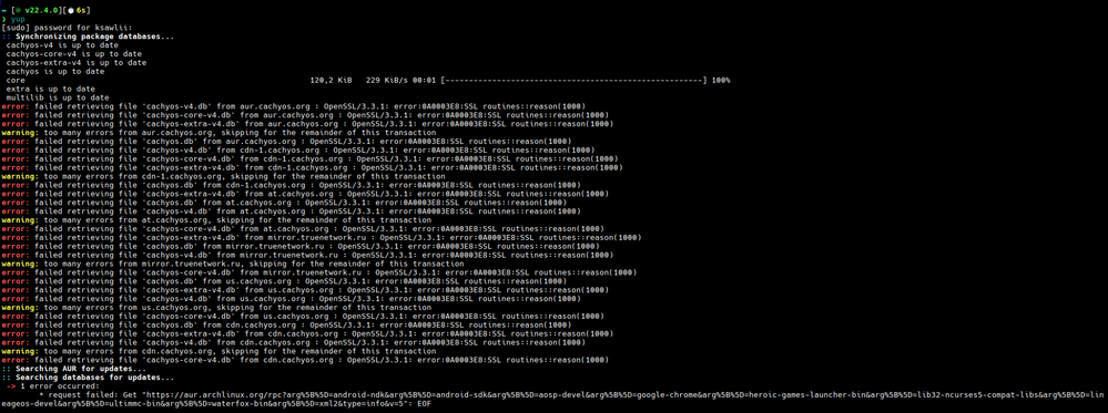

Miałem włączoną cybertarcze jakiś czas i nie mogłem nawet przez hostpota zrobić aktuzalicaje systemu laptopa, ponieważ cybertarcza blokuje aur.archlinux.org. Nawet jak wyłączyłem cybertarcze, nadal dużo rzeczy jest zblokowanych (np. aur.archlinux.org). Ten problem nie wystepuję jak się lączę z każdą inną siecią.

A ja bym zwrócił uwagę czy pokombinował z ustawieniami ipv4/ipv6. Te screeny wcale nie pokazują, że odpowiedzialna jest za to cybertarcza.

ArchLinux po aktualizacji wymaga zmian w konfiguracji certyfikacji.
Jeśli nadal upierasz się, że to Orange - to zrób testy krzyżowe np na innym łączu internetowym.

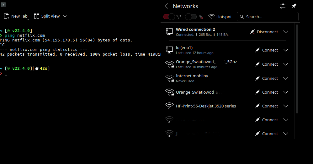

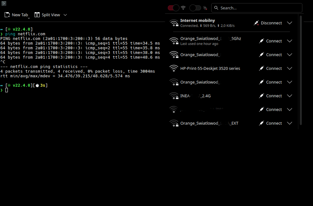

Nie mogłem z jakiegoś powodu zpingować aur.archlinux.com ale tutaj dam przykład na netflixie który ma ten sam problem. "Internet Mobilny" to jest internet z karty sim z cybertarczą która została "wyłączona", a "Wired connection 2" to światłowód w domu (Światłowód mam od orange).2024-07-08_16-24.png2024-07-08_16-17.png

Poczytaj forum archlinux o problemach po aktualizacji.

Ten problem jest na wszystkich moich urządzeniach na których użyje tego internetu. Jak się łączę do mojego światłowodu w domu na moim laptopie nie ma żądnych problemów i nigdy nie miałem problemów po aktualizacjach arch linuxa. Dodam jeszcze, że około o 2 w nocy napisałem "STOP OCHRONA" do 80808 i chyba ta ohcrona powoli się wyłącza, ponieważ coraz więcej rzeczy działa.

Przejdź po kolei całą diagnostykę połączenia z internetem. Ten SMS nie dotyczy usług stacjonarnych.
