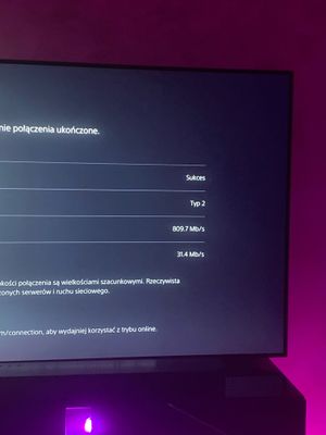

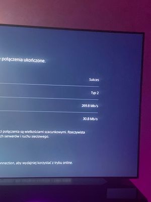

Cześć, od ponad roku mam problem z internetem w Orange, miałem wcześniej usługi 600/100 i na konsoli PS5 czy po kablu czy po WiFi miałem maxa, przeszedłem na 1000/300 i wszystko się posypało, w dniu, w którym usługa zaczęła działać internet w PS5 spadł do 200/10 gdzie wcześniej nie było takich sytuacji, po wielu wojnach i bitwach udało mi się osiągnąć w konsoli momentami 800/30 a z reguły jest to 400/10, w każdym innym sprzęcie mam normalnie 1000/300, Orange rozkłada ręce i nie chce mi z niczym pomóc twierdząc że jest to wina konsoli, a tak nie jest ponieważ w drugim mieszkaniu mając innego usługodawcę mam po kablu normalnie 1000/300 z tym że mam tam NAT 1, kombinowałem już wszystko i dalej mam NAT 2, teraz pisząc ten post jest godzina 22:23 i mam wartości 809/31 (pobieranie-przesyłanie), natomiast o godzinie 15 dziś miałem wartości 224/11 i z takim internetem gry online nie mają najmniejszego sensu, proszę was o pomoc bo już mnie to wszystko męczy, dziękuję za pomoc i życzę wszystkiego dobrego (teraz na koniec zrobiłem Speedtest i mam 269/30 jakaś tragedia..) posiadam Funbox 6

Konsola była na gwarancji i wróciła z potwierdzeniem że wszystko jest w porządku, w drugim mieszkaniu po tym samym kablu mam normalnie 1000/300, u kolegi, który ma 600/100 również na konsoli jest 600/100, jest połączona po kablu i te wartości podane wyżej są o wiele lepsze właśnie po kablu, po wi fi max jaki osiągam to 150/8, niestety nie potrafię, wiem tylko tyle że jest ipv4

Mieszkanie w bloku 4 piętro, 3 klatki obok mam drugie mieszkanie i tam po tym samym kablu mam normalnie 1000/300, ustawiłem wszystko i IP statyczne, zapory dałem niskie, ustawiłem wszystkie porty i dalej mam typ nat 2, pisząc wszelkie „wojny” miałem na myśli brak rozwiązania od roku, technicy przychodzili bardziej lub mniej kompetentni i rozkładają ręce, nawet zapraszałem tego samego technika do drugiego mieszkania żeby zobaczył na własne oczy że tam internet jest normalny w konsoli, z reguły technicy odsyłają mnie na infolinię a potem infolinia znowu zamawia technika i tak w kółko, sprawy są zamykane i otrzymuje smsa że usługa działa już prawidłowo, napisz proszę co mam więcej napisać co opisać i jakie dane podać bo już nie wiem naprawdę co mam robić dziękuję
PS: przepraszam nie zrozumiałem na początku że FB6 to inaczej funbox, potrafię wejść i wszystko ustawiłem co jest potrzebne do uzyskania typ nat 1 ale nic to nie zmieniło
PS2: ustawiłem właśnie „wymuś ipv4” ale dalej jest to samo bez zmian
Włączyłem upnp i wstawiłem IP do DMZ, dodałem też wymagane porty i zmieniłem firewall na niski, nic to nie dało, na infolinii otrzymałem informację że typ nat 1 w orange mogą uzyskać tylko klienci biznesowi co jest bzdurą bo ostatni technik mówił mi że sam ma u siebie typ nat 1 z orange na ps5 i to infolinia mu zrobiła
