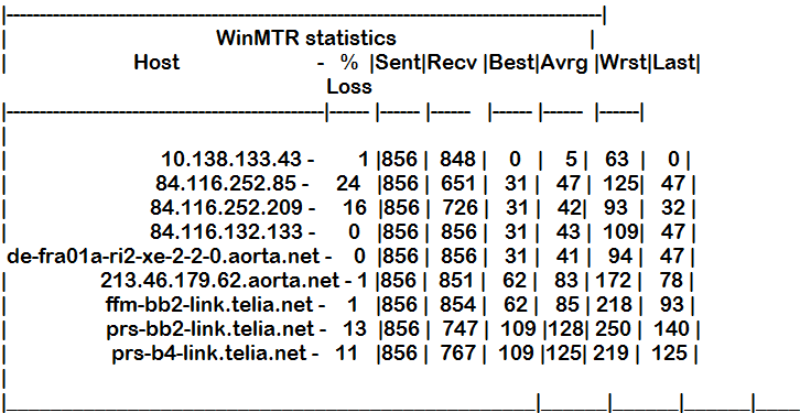

Ty tyle wiesz co zjesz dlatego pokażę zrzut ekranu z ping testu dlaczego już nie jestem w UPC i podobna sytuacja mnie czeka z Orange obecnie patrząc głównie na podejście do klienta bo takich problemów z pingiem nie miałem jeszcze w Orange.
Moje stare UPC , z którego korzystałem kiedyś miało gdzieś graczy online dlatego musiałem używać programów typu "tunelowanie połączenia" by uzyskać stabilny ping bez strat pakietów ale jednak jeszcze nie najlepszy.
Dlatego -brtk- na tematy , o których nie miałeś bladego pojęcia ponieważ problem cię nie dotyczył nie powinieneś się wypowiadać.

I co to ma pokazać? Problemy z xlat, których już nie ma?
