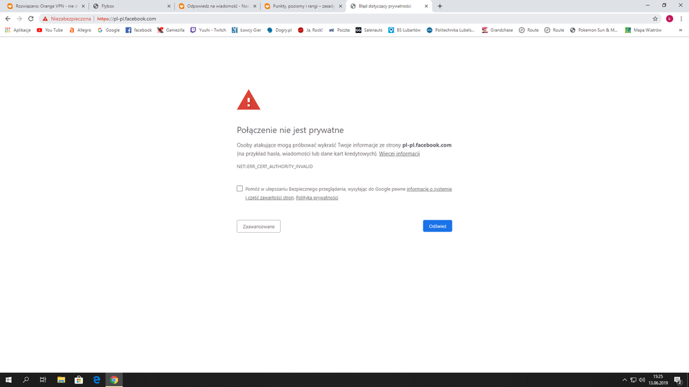

Odkąd przedłużyłem umowę i podłączyłem nowy router (Flybox) nie mogę korzystać z Orange VPN. Za każdym razem jak przełącze się na VPN przy próbie otworzenia dowolnej strony dostaję komunikat o Błędzie prywatności. Router jest konfigurowany według wskazówek ze strony i nie pomaga przestawienie go w tryb IPv4. Próbowałem rozmówić się z obsługą techniczną na infolinii ale osoba do której się dodzwoniłem w żadnym stopniu nie ogarniała o co chodzi z Orange VPN i skierowała mnie tu. Ktoś może ma jakiś pomysł lub wie dlaczego nie mogę z tego korzystać?

Pokaż screen z komunikatem.

W odpowiedziach znalezionych
"Sprawdź jeszcze ustawienia protokołu internetowego (v4) we właściwościach karty sieciowej, której używasz. Adresy IP i serwerów DNS powinny być skonfigurowane na automatycznie."
Czyli zostawić tylko ipv4.

Masz błędną datę na komputerze. Zmień na poprawną.

ustawienia IPv4 są ok (obie opcje ustawione na automatycznie).
co do daty, jest ok, po prostu screen jest ze wczoraj

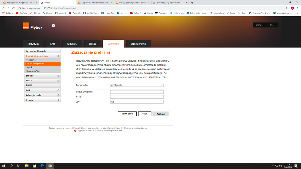

Ogólnie jak przełącze profil na VPN router traci połączenie (zapala się czerwona dioda) i nie idzie się połączyć z siecią na 192.168.1.1
W razie co dodaje ten profil

Orange VPN - Błąd prywatnośći
A zmień ustawienia wpisując nazwę użytkownika i hasło vpn
Już to próbowałem i nic to nie zmienia.
