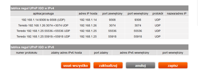

Xbox series X - nie łączy LAN
tak wygląda UPnP na modemie
a w DNS mam wpisane
