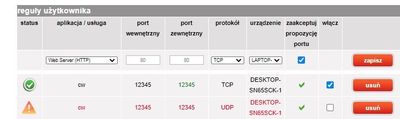

Witam, chciałem być hostem serwera by móc grać z kolegą. Problem w tym że funkcja przekierowania portów w routerze funbox 3.0 u mnie sie nie sprawdza. Tą samą czynność udało mi sie wykonać u znajomego który też posiada funboxa, lecz bodajrze 2.0. Na stronie routera niby mam jakiś błąd, ale go nie rozumiem.

Problem z przekierowaniem portów
@wilczukNa screenie masz dwa takie same ustawienia, mimo, że drugie nieaktywne. W tym linku jest sporo podpowiedzi dotyczących prawidłowego ustawienia przekierowania. Porównaj ze swoim
  • 17
@agat13 Jedno ustawienie do TCP a drugie do UDP, tego drugiego nie mogę aktywować, a tamten post przejrzałem i mam podobne ustawienia.
