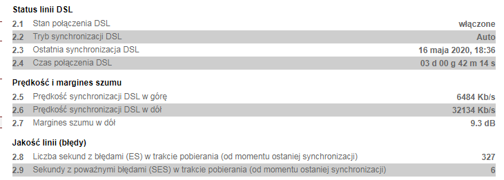

Z routera jestem w stanie odczytać tylko to co na obrazku(funbox 1.0). Nie umiem określić czy jest to dobra linia. No z tą polityką routingową to jest jakaś tragedia, serwery mojej gry są położone we Frankfurcie oraz Amsterdamie . Mój ping w tych lokalizacjach to 60-80 , prawie w każdym meczu mój ping jest najwyższy z gry. Nawet ludzie z Moskwy mają mniejsze pingi ode mnie. Umowa z Orange jeszcze prawie 2 lata a wolałbym mieć jakiś komfort z gry.

Przy VDSLu nie włączą Ci interleaver depth na 0.
Te parametry co wysłałeś nie wyglądają jakoś bardzo źle. Przy VDSLu da się zjechać jeszcze parę ms, ale to muszą Ci zresetować DLM, bo pewnie ustawił większy przeplot w celu korekcji błędów.
