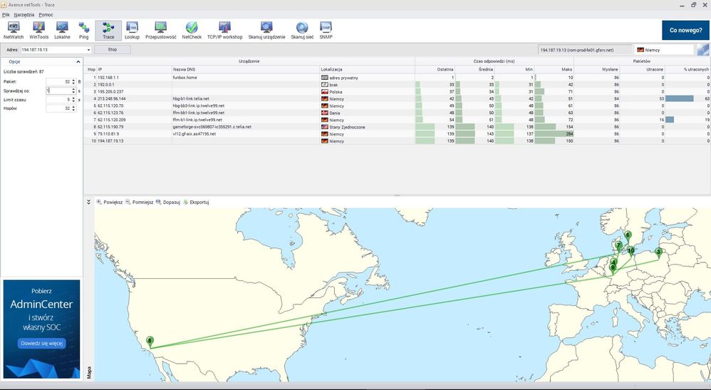

Na bieżąco śledzę połączenie i pinguje serwer gry 194.187.19.13
Wynik widać w załączniku.

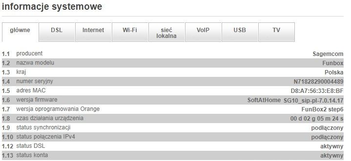

Jeśli chodzi o internet to stacjonarny, Neostrada Opcja do 80Mb, prowadzony po linii telefonu stacjonarnego. Połączenie z komputerem po kablu Ethernet. I jak wcześniej wspomniałem nie wygląda to na problem indywidulany, dlatego większość użytkowników Orange powinno mieć to samo po pingowaniu tego IP.
Informacje o modemie w załączniku.

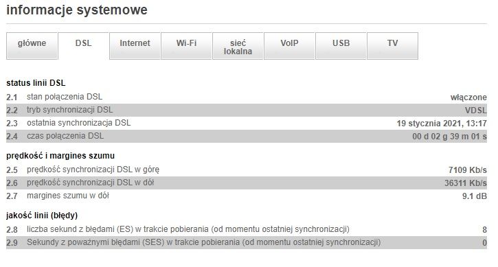

@Heks07Pokaż statystyki DSL...

To jeszcze dla pewności, informacje o DSL.
Początkowo myślałem, że to przez połączenie gdzie pierw łapie IP gdzieś w stanach, a po tym wraca do Niemiec. Jednak to pewnie złe myślenie, w przypadku strony kooperation-ohne-grenzen.de jest tak samo a IP w normie.

@Heks07Masz synchro na połowie max. Znaczy, że linia ma około 900m. Błędów nie ma za wiele jak na 2 godziny, ale są...SNR w normie. Pozostaje tylko sprawdzić co się zmieni po resecie modemu do fabryki (jeśli to nie jest problemem dla Ciebie w związku z ustawieniami własnymi na modemie). Soft masz aktualny...to jedyne, co możesz jeszcze wykonać sam

Możesz napisać do Gameforge, niech wyślą Ci trasę zwrotną do IP, które posiadasz w Orange. Możliwe, że trasa zwrotna od Gameforge do Ciebie idzie przez zagranicę (pewnie przez USA) i stąd ten wysoki ping. Jeżeli tak jest, niech zmienią trasę zwrotną na inną do TPNET.
Druga opcja, Orange ma przypchany styk z dostawcą, którym idzie trasa zwrotna do TPNET. Połączenie z serwerem to nie tylko trasa od Orange do serwera, w Orange do serwera idzie Ci Telią, ale to nie oznacza, że tą samą trasą trasa zwrotna jest kierowana do Ciebie, dlatego wtedy widzisz podwyższony ping na styku jak w tym wypadku Telii z Gameforge (IP te jest multicast). Trasa zwrotna do Orange od Gameforge może iść np. przez Level3.
