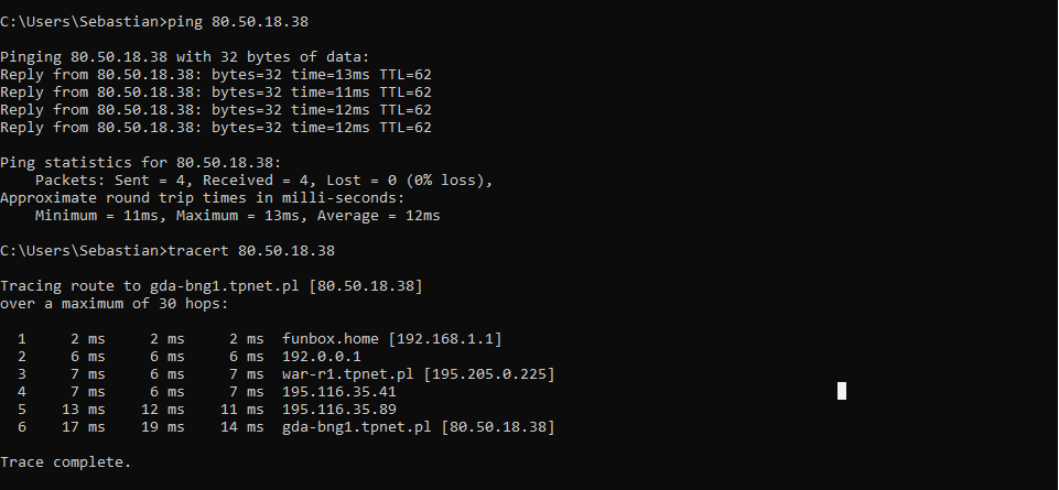

To bardzo ciekawe ja mieszkam Piastowskiej Gdansk moze ta dzielnica jest przekleta, bo nie mialem ani razu dobrego polaczenia od kilku miesiecy

a tu wczesniejszy test

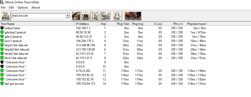

Ostatni test , niech mi ktos wytlumaczy czemu mam az ponad 800ms - to jest skandal recem mi opadaja na ren caly ich internet . Prosze o pomoc co mozna z tym zrobic. Jak zaczyna sie mecz w grze fifa to 1 dwa podania sa super a z czasem mam takie zalulenie ze zawodnicy ledwo biegaja . Czemu nie moga tego zrobic \eby nie bylo takiej utraty pakietow i wysokich pingow, po co mi ten swiatlowod jak gra chcodzi jakbym mial pretkosc netu w kb/s a nie w gb to jet niesamowite

@Greg80
Gdzie masz te 800ms bo ja tego nie widzę na grafikach które zalaczyles
Masz do hosta docelowego ponad 100ms bo jest w USA i się zgadza
Na tym co wkleiłeś nie ma nic niepoprawnego, wartości są dobre, coś źle odczytujesz chyba..

Utrata pakietow i wysoki Ping- Skandal
Jeszcze taka uwaga @Greg80 , jesli na pierwszym hoscie za funbox pojawia ci się 700ms (czego nie widać na grafikach które załączyłeś) to może oznaczać ze masz przeciążone łącze z domu, może któryś z domowników np. zaciągał jakąś dużą aktualizację gry?

Ostatnia tabelka, to jest bardzo czytelna tabelka. Masz tam min i max Ping na 1 wezle 800 ms na wezle tpsa nie mowie o koncowych serwerach zagranicznych .
Ostatnie zdanie swiadczy o tym  ze nie masz pojecia oczym piszesz.
sa skoki badzo duze  to sa obciazenia ktore nie dotycza domownikow np ze ktos cos sciaga :)))  ja mowie o problemi ktory jest od poczatku zalorzenia kablowki czylo od roku prawie

@Greg80
Mówisz o wartości 831? A widzisz słowo worst? A widzisz tez wartość Ping best? 🙂
więc Ci na spokojnie wyjaśnię jako osoba pracująca u małego operatora i mająca wykształcenie informatyczne ze to jest wartość szczytowa, jaka sie pojawiła, Ciebie powinna interesować wartość średnia (PingAvg) a ta jest jak najbardziej ok, taki skok jest zawsze możliwy choćby w sytuacji chwilowego obciążenia cpu komputera/konsoli jakimś procesem, możesz tez dla spokoju docisnąć kabel Ethernet do portów po obu stronach bo zakładam że nie korzystasz z wifi
gdyby było kiepsko to wierz mi ze wartość średnia czyli PingAvg nie wynosiła by u Ciebie na tym hopie 8ms 😉
mam nadzieję, że moje informacje okażą się dla Ciebie przydatne
