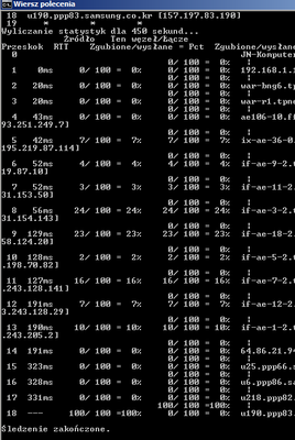

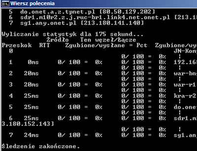

@mewik  Trzeba sprawdzić czy utrata występuje też do np.onetu.pl, "nic nie daje" a co ma dać tylko to czy też jest utrata. Po to jest ta komenda, żeby szybko sprawdzić.
pathping samsung.pl i onet.pl teraz zrobione
