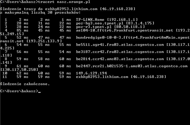

Odpal wiersz poleceń i wpisz polecenie tracert ip.serwera np. by sprawdzić to dla Nasz Orange trzeba wpisać tracert nasz.orange.pl
Wynik daje coś takiego:
Wklej nam wynik albo sprawdź czy po prawej masz coś ze słowem telia w nazwie.
06-05-2017 22:25

Utrata pakietów
06-05-2017 22:55
Piotrekk85 napisał(-a):Odpal wiersz poleceń i wpisz polecenie tracert ip.serwera np. by sprawdzić to dla Nasz Orange trzeba wpisać tracert nasz.orange.pl

Utrata pakietów
06-05-2017 23:05
Jaj, chodziło mi by zamiast nasz.orange.pl wpisać adres serwera cs:go z którym się łączysz.
Próbowałeś testować też inny serwer?
Ale ja nie mam problemu z jednym konkretnym serwerem tylko ze wszystkimi(jeżeli jakimś cudem jakiś znajdzie bo z tym też są problemy przez utratę tych pakietów)

Utrata pakietów
06-05-2017 23:08
Można to zgłosić na BOK ale to temat rzeka, wpisz w wyszukiwarkę słowo TELIA i jest wiele wątków na ten temat.
Pisałeś wyżej, że problemów nie było na CDMA. Niestety na neostradzie niektóre adresacje mają problemy. Niektórzy twierdzą, że to wina Orange. Będę w mniejszości i stwierdzę, że to wina Telii.

Utrata pakietów
06-05-2017 23:14
Większość serwerów przechodzi przez Telię. Mówiąc bardzo potocznie pośrednik, który pośredniczy w necie między Orange a serwerami gry.
Jeżeli tak by było to nie powinienem mieć takich samych problemów na laptopie?
