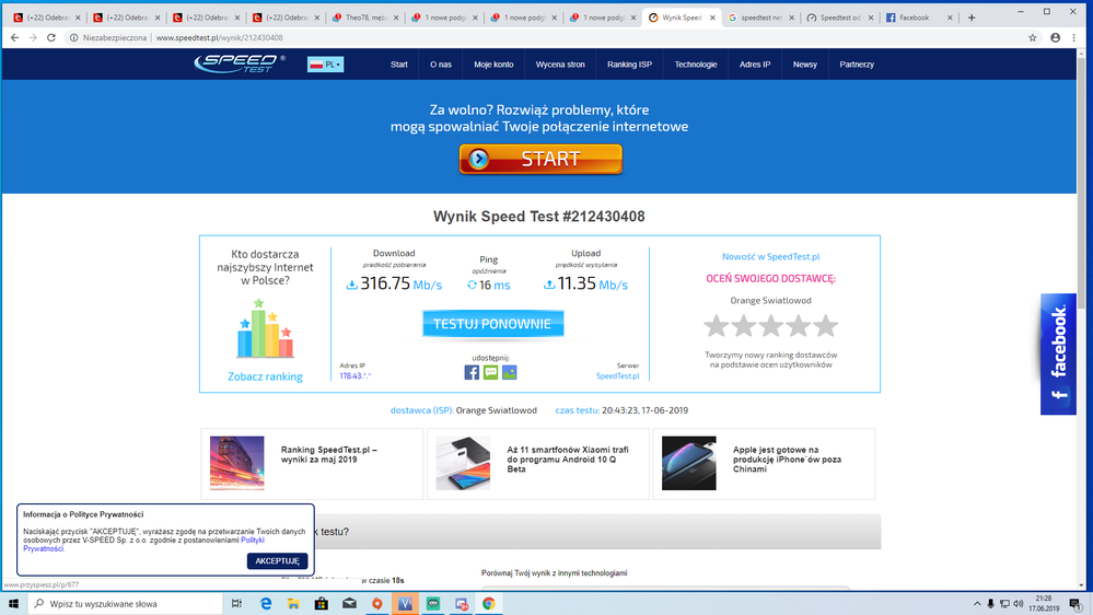

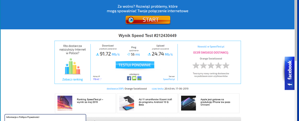

A tu najlepiej
  • 33182
  • 41364
Skoki pingu
Najlepiej testować do mało znanych serwerów. Jest narzędzie UKE https://pro.speedtest.pl/
  • 656
  • 881

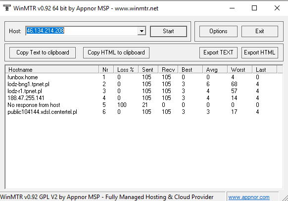

Skoki pingu
@Piotrekk85   Martinus ma ten sam blok IP co ja czyli 178.43 i oboje mamy problemy z grami. Ewidentnie coś jest nie tak z tą pulą IP.
