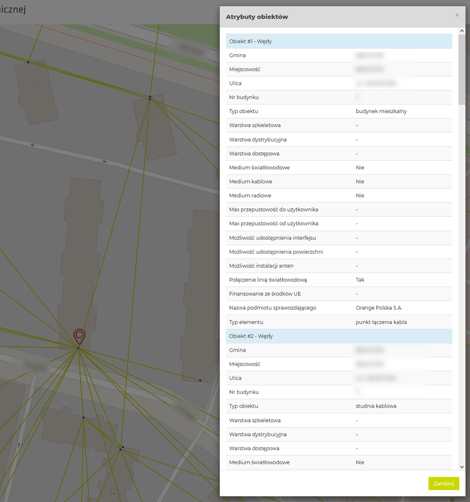

T-Mobile działało na 100% w oparciu o infrastrukturę Orange. Z pozostałymi dostawcami nie jest to takie pewne, ale sugerować to może to, że:
- obu posiada FTTB, ale żaden z nich nie prowadzi światłowodu do mieszkania (tylko skrętka i koncentryk),
- na mapie UKE wszystko rozchodzi się od punktu łączenia kabla Orange (jednak przydałoby się tutaj więcej szczegółowych informacji),
- żaden z tych dostawców nie prowadziłby swoich światłowodów i kanalizacji przez całe miasto, bo jest to bardzo kosztowna inwestycja,
- problem jest identyczny u każdego dostawcy, zmienia się tylko ping, co jest oczywiste i jestem do tyłu względem czasu serwera o kilkaset milisekund w skrajnych przypadkach.
