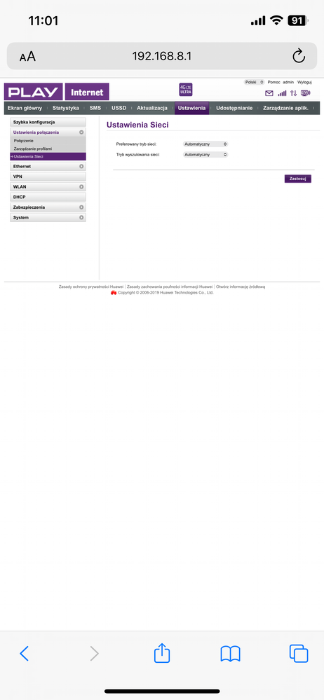

Router Huawei B535 oraz TPlink i problem z NAT.
Pokaż screen jakie masz opcję w Huawei w panelu routera.
A dalej ustawienia połączenia.
Ten router jest chyba w starej wersji bez obsługi ipv6. Więc tu trzeba szukać rozwiązania.
Wg mnie dobrze na chwilę podłączyć kablem konsolę do huawei. Bo teraz to ciężko tropić czy błąd jest na huawei czy na tplinku.
@Jeziorko
możesz jeszcze spróbować wyłączyć firewalla na B315 (w zakładce Security) żeby zobaczyć czy to wpłynie na fragmentację IP, sprawdziłeś czy możesz zmniejszyć MTU na interfejsie Wifi na konsoli?
