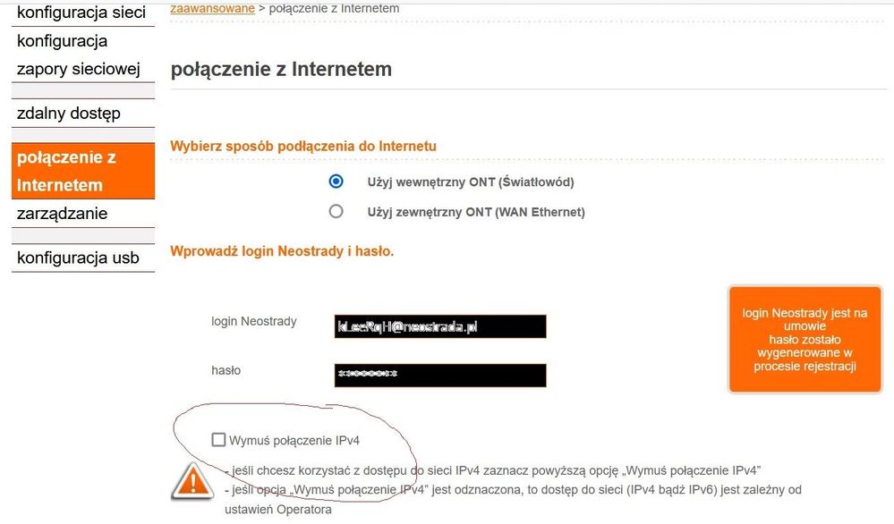

Czy przy loginie neo masz dopisek ipv6?
Red Dead Redemption 2
Nie, nie mam
  • 2435
  • 7629
  • 240
A spróbuj zaznaczyć "Wymuś połączenie IPv4"
Przed chwilą tak zrobiłem i zero efektów, wciąż ten sam błąd
