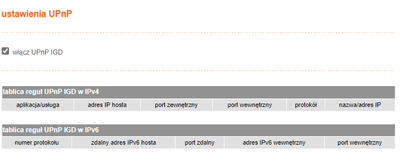

Ta gra to Hearthstone, kiedy wyłączam uPnP, nie ładuje się, nie mogę wejść do menu. Monitor zasobów otwieram w menedżerze zadań w zakładce "wydajność".

OK, czyli automatyczne otwieranie portów przez UPnP działa. Po co chcesz to zmieniać? Ten mechanizm jest o tyle lepszy od ręcznego otwierania portów, że w razie potrzeby sam dostosowuje opcje (np. otwiera lub zamyka dodatkowe porty).
Jeśli chcesz zobaczyć jakie efekty wywołuje ten mechanizm w ruterze to wejdź w ustawienia Funboksa i zobacz tabelę przekierowań UPnP. Jeśli chcesz zastąpić automatykę ręczną manipulacją to zawartość tej tabeli trzeba przepisać do tabeli NAT.

Lepsze najczęściej jest wrogiem dobrego, ale jeśli chcesz zmieniać, to podpowiedziałem Ci gdzie szukać. W czasie gry trzeba podejrzeć tabelkę UPnP Funboksa i spisać przekierowania.
Po zakończeniu gry i ewentualnym upewnieniu się że rzeczona tabelka jest pusta, wyłączyć UPnP i zamiast tego ustawić przekierowania w zakładce NAT, tak aby odzwierciedlały spisaną tabelkę: formaty wpisów są IIRC takie same. Być może trzeba też zmodyfikować ustawienia zapory sieciowej tak, żeby wpuszczała połączenia przychodzące; te które mają być przekierowane. Po zapisaniu konfiguracji trzeba ponownie odpalić grę i sprawdzić czy wszystko działa. Jeśli nie, znaczy się coś zostało źle przepisane i trzeba wszystko sprawdzić jeszcze raz. I tak trzeba to sprawdzanie powtarzać aż do skutku (pozytywnego).

Moja tabelka jest pusta.

Albo UPnP otwiera porty (i wtedy pojawiają się w tabelce) albo ich nie otwiera (i wtedy nie jest potrzebna). Wpisy w tabelce mają szansę pojawić się tylko wtedy, kiedy coś (gra?) skorzysta z UPnP do otwierania portów.
Czy na pewno jednocześnie grałeś i oglądałeś tabelkę? Bo to tylko tak można zobaczyć.
