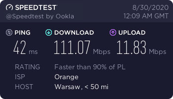

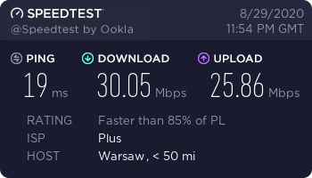

Bo dzisiaj znowu zagrałem w CS:GO, ale na trochę wyższym poziomie - powiem szczerze, że na LTE komórkowym z Cyfrowego Polsatu grało mi się o wiele lepiej.
Zrobiłem z ciekawości speedtesty do tego samego serwera w Warszawie (i3d.net) ze światłowodu Orange:
oraz Cyfrowego Polsatu (udostepniony z iPhone 6):
Prędkości jakie są takie są - ale do swobodnego grania w CS:GO, chyba będę musiał zakupić jakiś pakiet w Plush za 25-30 zł, bo to co się dzieje na światłowodzie Orange przy szybszej grze to jest tragedia.
Ping niby żyleta, 0% utraty pakietów - ale czuć, że ten ping jest tak warpiony, że to jest okropne.
Znajomy z DSL (niemiecki Telekom) ma podobny ping do serwera w Warszawie jak ja na FTTH w Warszawie.... Ale on ten ping czuje - a u mnie jest o wiele gorzej, niby 39ms pingu, ale gra się jak na 150+ - strzały niby trafiają w przeciwnika, ale w rzeczywistości nic mu nie zadają; z kolei niby przeciwnik się wychyli, ale ja go nie zdążę jeszcze zauważyć i dostaję strzał w głowę - tu nie chodzi o poziom mojej gry, bo gram w tą grę już ponad 8 lat, tylko o internet.
Tak jakby pakiety z mojej strony wychodziły, ale do serwera nie docierały - na pewno nie jest to wina serwera, bo po przepięciu łącza z Orange na Cyfrowy Polsat wszystko działa prawidłowo. Gra się mega płynnie.

Tak wygląda trasa na Orange Światłowód, 39ms teoretyczne do serwera CS:GO - a gra się jak na 150ms+....

A tak wygląda to na LTE z iPhone (Cyfrowy Polsat).... Różnica w jakości grania kolosalna - na korzyść LTE.
