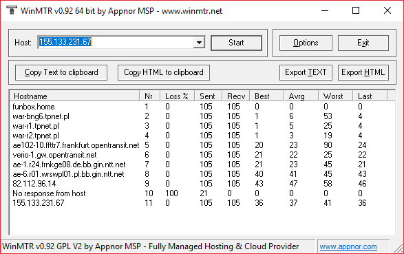

Problemy na linii CS:GO > Światłowód
Trasa taka sama, a ping zmalał na ostatnim hopie. Ogólnie, to gdyby nie ten opentransit, to lajtowo dałoby się mieć opóźnienia poniżej 10ms (a nawet poniżej 5ms). Kiedyś ping magicznym przypadkiem był zwiększany na ostatnim hopie, ale nie szedł przez Frankfurt, też to było dziwne. Nie rozumiem tej polityki routingowej Orange, równie dobrze trasa by mogła iść tak:
1. brama
2. war-bng6.tpnet.pl
3. war-r1.tpnet.pl
4. war-r2.tpnet.pl
5. gin.ntt.net
6. 82.112.96.14
7. brak odpowiedzi hosta
8. decelowy host CSGO.
A oni z niewyjaśnionych przyczyn puścili to przez opentransit i nawet nie pokuszą się o informację, dlaczego to zrobili.. BY ŻYŁO SIĘ LEPIEJ. ^_^

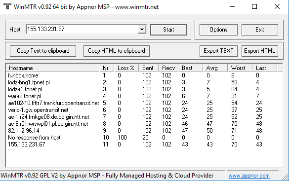

Oczywiście @Anonim jest z Warszawy, dla kogoś z innej lokalizacji ping już wygląda trochę gorzej:
