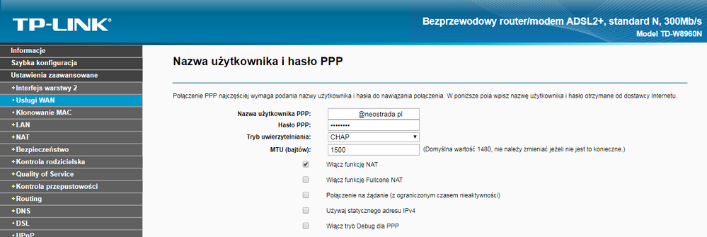

Bez tytułu2.png Można jeszcze ustawić sobie ustawić po PPPoA i MTU na 1500.

MTU mogę ustawić maxymalnie na 1492 (mam obecnie 1480), zmienic na 1492?

Sprzęt z Orange ma MTU 1500 np.funbox. Trzeba zmienić na PPPoA tak jak na obrazku ewentualnie przejść szybką konfiguracje. Pytałem czy to wersja V7. to na emulatorze pokaże. Na obrazku nie widać utraty można jeszcze pod obciążeniem łącza porobić. Dla przypomnienia ja nie mam neostrady, a jedynie internet mobilny.
