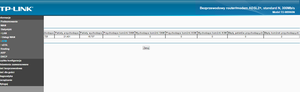

Mam tylko xTM, wysyłam obrazek:Wina leży w takim układzie w moim routerze? Dodam,że zakupiłem go dość niedawno bo 4miesiące temu.

Można nacisnąć reset i za jakiś czas zobaczyć teraz widać 53,726. To jest router 8960N w versji V7?

@marw1U mnie normalnie na 1080p jest wszytko ok Youtube/Twitch (jak w Fortnite to nie wiem nie gram ) więc według mnie przyczyny to:
Nie widać jakiś pakietów SES kiedy włączyłeś router ? radze zostawić włączony na jakieś 8h - 12h i wtedy wysłać ss statystyk.

Sprzęt z Orange ma MTU 1500 np.funbox. Trzeba zmienić na PPPoA tak jak na obrazku ewentualnie przejść szybką konfiguracje. Pytałem czy to wersja V7. to na emulatorze pokaże. Na obrazku nie widać utraty można jeszcze pod obciążeniem łącza porobić. Dla przypomnienia ja nie mam neostrady, a jedynie internet mobilny.

To jest obrazek z innego łącza sprzęt zabytkowy, ale nie ważne. Trochę w tabelki nabiło, a błędów tylko 54.
Jest to łącze użytkowane.
