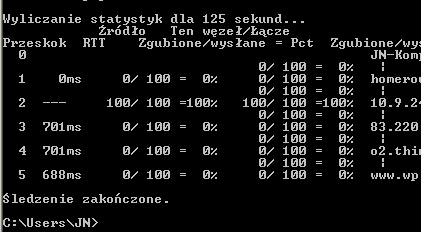

Dla przykładu zrobiłem pathping wp.pl z obciążeniem łącza stąd taki ping.
Pod ten adres 52.20.159.77 ode mnie nie zrobi się do końca są gwiazdki
