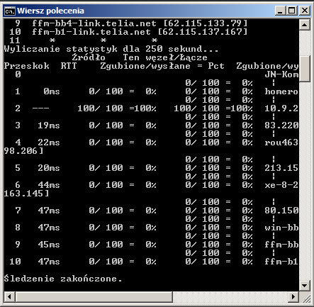

Problem z utratą pakietów w Fortnite, oraz problem z platformą Twitch.
pathping 151.101.66.167 ale na telii się kończy. Z małym obciążeniem i dużym łącza.
Powiedzmy, że poprawnie z mojego interka działa.
