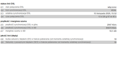

@Michal1532 wrzuć screena z parametrami linii.
Może takie niestabilne działanie internetu wynika z dużej ilości błędów na linii i/lub problemów na centrali.
Skoro zdalne resety nie zdają egzaminu, to trzeba będzie na miejsce wezwać technika, aby sprawdził na miejscu linię i centralę.

O jakie parametry linii chodzi??
Technik już był rzekomo, miał przyjść do domu. Mimo że byłem cały dzień w domu nikt się nie zjawił a od orange dostałem tylko smsa że technik zakończył działania

@Michal1532 chodzi o parametry linii dane po zalogowaniu na router. Będzie moźna wywnioskować, czy na linii nie na błędów i na jakiej prędkości synchronizuje się linia. Wszystko da się odczytać po zalogowaniu na router.

@Michal1532 synchronizacja linii max vDSL, błędów też dużo nie ma. Wygląda, że linia ok, więc coś musi być na centrali, skoro internet działa niestabilnie.
