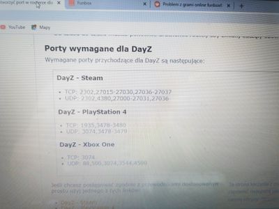

W Funboxie wejdź do zakładki gdzie masz login i hasło do usługi FTTH i usuń z loginu końcówkę /ipv6 i kliknij zapisz.
Potem przekieruj sobie porty w Funboxie do Playstation i gry.
Ports Required for DayZ
  1. TCP: 2302,27015-27030,27036-27037.
  2. UDP: 2302,4380,27000-27031,27036.
PS5 porty:
Protocol TCP: 1935,3478-3480
Protocol UDP: 3074,3478-3479

Dzięki za odp. Powiedz mi, te porty co wysłałeś to niektóre są oddzielone myślnikiem i nie wiem dlaczego? Wpisać razem ich się nie da więc wpisałem osobo ale wole zapytać.

@firek2304  z tego co widzę to nie wiem czy dobrze myślę, ale wydaje mi się że kolega @-brtk-  oddzielił myślnikami ponieważ jest to zakres "od do" i wpisujesz cyfry z zakresu. Proszę poprawić jeśli się mylę 🤔

Tak, to jest zakres portów.

Zakres portów czyli mam wpisać taki jak tam jest 27015 i 27030 czy obojętnie jaki w tym przedziale czy wszystkie od 15 do 30? Jak narazie wpisałem tylko te które wysłałeś i problemy z grą dalej występują.
Dziwne jest dla mnie ze jak robię hotspot z tel. tez z sieci orange to łączy mnie normalnie na serwer i nie ma lagow żadnych.

@firek2304: tak jak koledzy @slav72 i @-brtk- napisali - myślnik to zakres, jeśli nie da się wpisać zakresu, to wpisujesz wszystkie liczby z zakresu. Nie tylko pierwszą i ostatnią. Jak by na przykład było napisane 10-20 to musiałbyś wpisać: 10, 11, 12, 13, 14, 15, 16, 17, 18, 19, 20. Każdą liczbę osobno.

A no widzisz a ja wpisałem wszystkie jak leci. Do dayz TCP 2302,27015,27030,27039,27037 itd.
