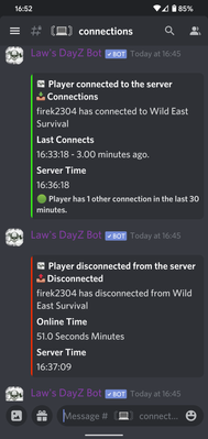

A dokładniejszy opis sytuacji postaram się opisać. Głównie chodzi o grę dayz gdzie gram na prywatnych serwerach. Odkąd mam nowego funboxa6 zaczęły się problemy z ładującą grą i po tych lagach np jak zrobię reset gry lub konsoli już nie mogę wejść na dany serwer, gdzie np na inny w którym też czasem gram już mogę i nigdy nie ma problemu.. Nie wiem co jeszcze mogę napisać co by się mogło przydać. Ze strony serwera admin widzi mnie i jestem na tzw białej liście
Dodam jeszcze że np. jak nie mogłem się połączyć to zrobiłem hotspot z tel i mnie połączyło rano i był tam tym nat 3 gdzie normalnie jest nat2 a teraz już nawet z tel też nie działa. Nie wiem czy to wina jakiegoś IP dynamicznego czy coś. Z góry dzięki za odpowiedzi i próbę pomocy. Pozdrawiam

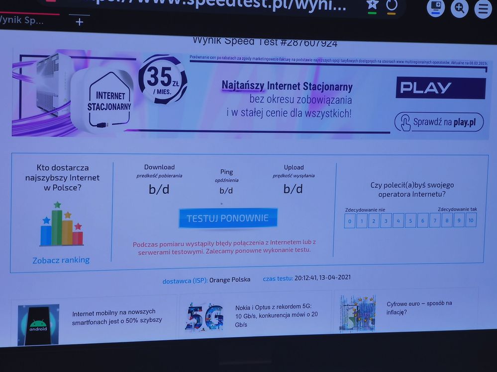

I chodziło mi o to że konsola widzi neta ale jak robię speed test z pozycji wyszukiwarki to jest tylko napisane wszędzie b/d i że wystąpiły jakieś błędy z internetem. A z pozycji konsoli w teście sieci prędkość po kablu jest koło 300mb/s gdy w tym samym czasie na tel prędkość wiifii jest 3 razy szybsza. IMG_20210413_201256.jpg
