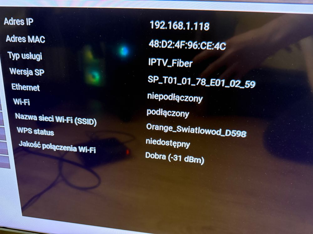

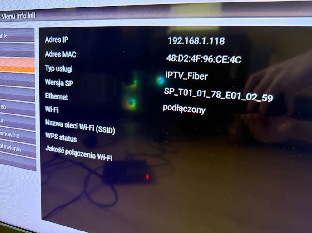

@j131 2 screeny przesyłam jeden to FUNBOXA połączony przez WIFI a drugi to juz mój router połączony kablem i do tego wrzucam logi.

IMG_3419.jpegIMG_3420.jpegI jeszcze dorzucam screena jak juz odlaczylem kabel i po WiFi probuje

a na ekranie telewizora Brak połączenia między dekoderem a modemem.
