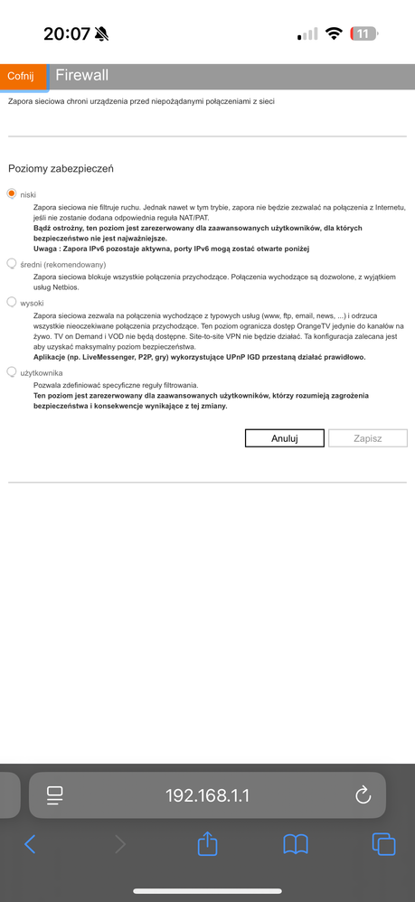

Problem z PS5 wpisywanie się do PSN
Tutaj coś?
Jeszcze tutaj coś, bo zmieniłem teraz na niski
Zapory nie ruszaj, niech jest na ustawieniach domyślnych.
