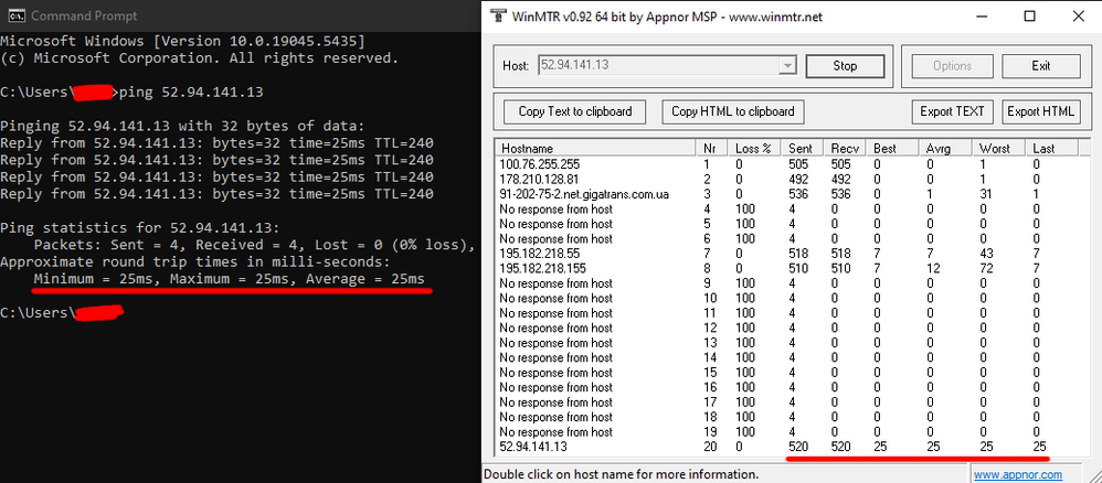

Ping w Poznaniu/Wrocławiu
Z T-Mobile.

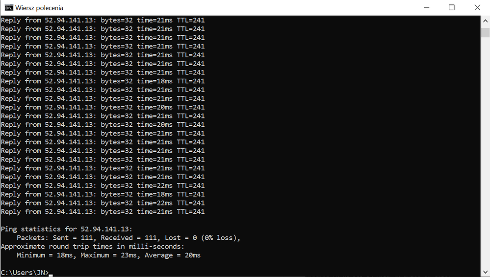

U mnie mdev na poziomie 1-2ms jest typowe. Uważam, że to przyzwoity jitter. Poza tym w tych testach było wymuszane bardzo krótkie oczekiwanie (opcja -i 0.1), to pewnie też mogło się nie spodobać. Identycznych czasów w dziesięciu powtórzeniach nie widziałem nigdy.

@j131napisał(-a)
Sieć jakoś szczególnie obciążona nie była, ale też nie starałem się o sterylne warunki. W realnym użytkowaniu takie się przecież nie zdarzają.
Mój test WinMTR został wykonany w odstępie 0.02, podczas gdy programy działające w tle korzystały z mojego Internetu. Tak czy inaczej, dziękuję jeszcze raz za wszystkie odpowiedzi

Jeśli chcesz sprawdzę też przy takich ultrakrótkich odstępach, pewnie wtedy będzie "równiej". Ale to dopiero po 23 września.
