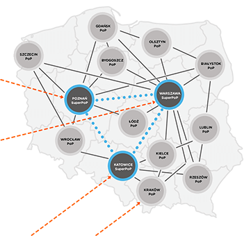

Ogółem coś takiego jest na stronie hurtowej Orange - nie wiem czym jest SuperPoP ale wygląda na to, że połączenie będzie leciało z Warszawy lub Poznania
  • 487
  • 1369

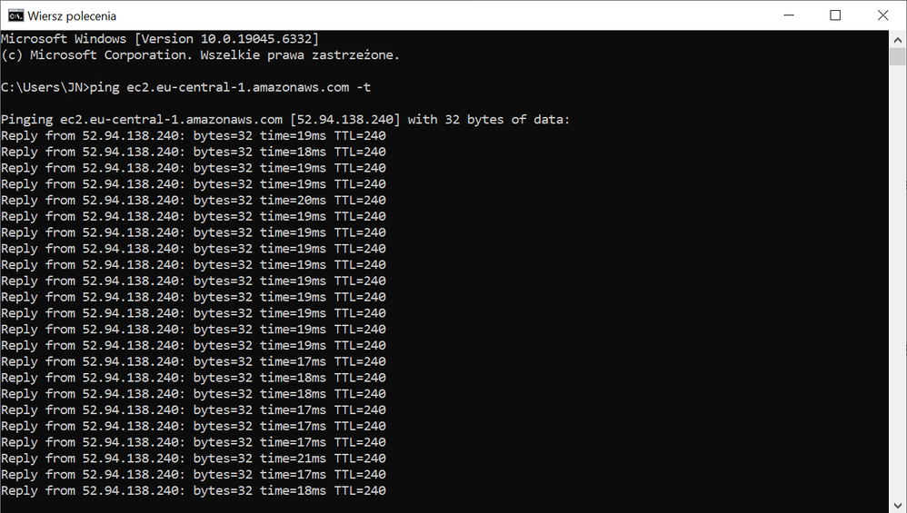

Z T-Mobile z W-wy.
  • 12
Ping w Poznaniu/Wrocławiu
Dziękuję, to naprawdę pomocne. Liczyłem na więcej takich odpowiedzi.
