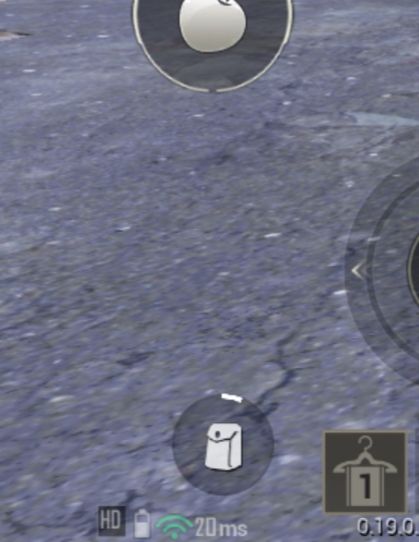

PUBG Mobile: Ping 20ms

@Filip_PL  To fajnie. Na T-mobile też mam 20 przez 99% czasu, raz na kilka gier skoczy do 32-40 ale nawet tego się nie odczuwa. Na Orange miałem skoki po 100-200 ms co kilka minut i sekundowe opóźnienia przy zbieraniu lootu i otwieraniu drzwi/przeskakiwaniu przez okna. Szczęście masz że u Ciebie jest ok, no ale Wawa to Wawa 😉
