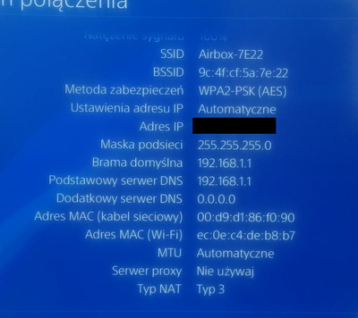

Witam,
u mnie niestety też problem się pojawił. Sytuacja zmusiła mnie do wzięcia LTE i teraz mam problem z nat3.
Włączyłem usługę VPN po konfiguracji w airbox (mw40) łączy się z profilem , internet jest, działa. Ale na konsoli dalej jest ograniczenie nat3.
usługa dla klientów indywidualnych - Orange Love
Dzwoniłem do orange ekspert, ale Pan powiedział, że usługa jest włączona u nich wszytko jest super. I pewnie wina leży po stronie SONY... no nie wiem. Kiedyś po kablu nie było żadnych problemów.
Mają państwo jakieś pomysły?
Pozdrawiam.
Mam nadzieje że o to ci chodzi.

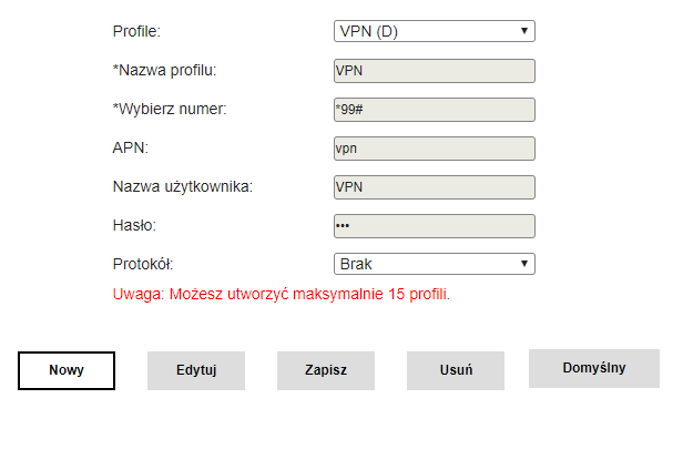

Infolinia podstawowa pomaga tylko w takim stopniu, jaki jest to opisany na stronie: https://www.orange.pl/view/vpn Po więcej Orange Ekspert: koszt rozmowy z infolinią to 1,99 zł za minutę połączenia z numerem *900 i 2,08 zł za minutę połączenia z numerem 703 300 900.
Poproś Doradcę (na zwykłej infolinii, czy na czacie jak Doradca będzie miał dostęp to odpowie), żeby sprawdził, czy w połączeniach widać, że łączysz się z protokołem VPN. Profil musisz ustawić i się przez niego połączyć, bo tak zawsze będzie protokół internet. Najlepiej ustawić jako domyślny.

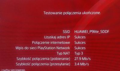

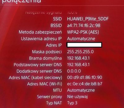

Dzwoniłem do orange ekspert koło 14. Powiedziano mi że po ich stronie jest ok usługa jest aktywna i jest połączenie. Profil jest ustawiony na domyślny.
Przeniosłem sim do telefonu,zrobiłem hotspot'a i również jest nat3

Jeśli tak, to trzeba zrobić zgłoszenie techniczne na bok że na tym punkcie dostępu masz nat3. Będą mówić że nie mogą, ale powiedz że niech wpiszą dopisek "na życzenie klienta". Ważne by w treści pisali że tedtowsles na dwóch urządzeniach.
