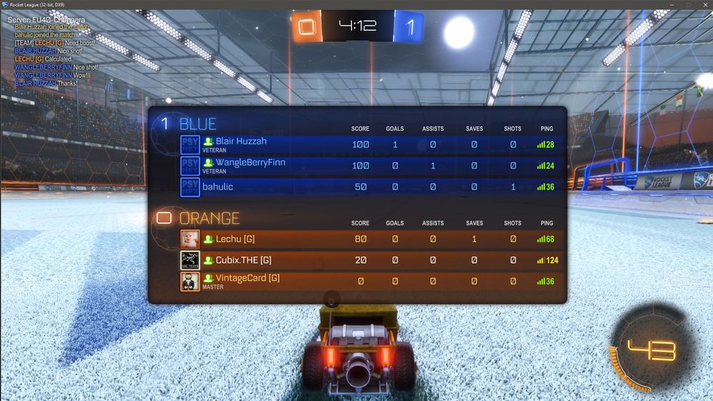

Witam. Przed napisaniem posta poszukałem trochę i faktycznie są różne opinie o pingu przy Neostradzie... Wysyłałem zgłoszenie w tej sprawie, technicy powiedzieli że ping jest w normie (ok. 26-28ms na Speedtest), kiedy na tej samej linii przy poprzednim operatorze miałem sporo mniej. Co jednak zastanawia to wariujący ping w grach - co ciekawe skacze zawsze o 2x. Przeważnie jest to 110-120ms, co jest porażką, po resetach modemu czasami wraca na 56-60ms (ale restart nie zawsze pomaga, czasami po prostu utrzymuje się na 110-120ms). Można powiedzieć - wina serwerów zagranicznych i routingu Orange, ale po podpięciu internetu LTE (również ORANGE) z telefonu pod komputer ping w grach wynosi 60ms. Czy coś może powodować takie zachowanie? To moim zdaniem ewidentnie kwestia routingu, ale czy Orange traktuje LTE z większym priorytetem niż kabel?? Będę wdzięczny za podpowiedź, wspomnę, że Neostrada podpięta jest kilka dni temu - jeszcze w "10 dniowym okresie" na "dotarcie", nie wiem czy on też może mieć wpływ na PING, technicy powiedzieli że tylko na rwanie połączenia, które po pierwszych 2 dniach ustało. Na tych samych liniach przy poprzednim operatorze NIGDY nie miałem problemów z wysokim PINGiem.

Gierki to Fortnite oraz Rocket League, nie wiem niestety jakie jest IP serwerów, w Rocket serwery się zmieniają (łączy losowo) ale praktycznie na każdym jest to samo (głównie zauważyłem 20:00-23:00 podwojony ping). Wszyscy mają ping w okolicach 40-50 w tym znajomi z PL i Danii, u mnie 120 (najwyższy na serwerze). Tak jak wspomniałem wcześniej nigdy tych problemów z ping nie było.

FORTNITE:
A tutaj FORTNITE po przełączeniu na LTE Orange z telefonu:
