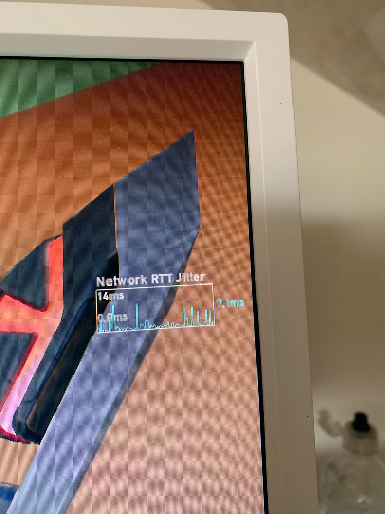

Na obu PC ten problem występuje, z tym że na nowym PC mam dwa gniazda LAN, i przełączanie z jednego do drugiego podczas korzystania z komputera naprawia ten problem. Jako załącznik dodaje zdjęcia, aby pokazać jak to wygląda. Jeden screen jest ze starego PC, drugi jest z nowego. Na starym PC Jitter ciągle skacze do okolic 7-10ms, na nowym raczej ponad 3ms nie wychodzi.
irek, na starym PC mam Gigabyte z370 + Thermaltake Toughpower Grand 850W
na nowym mam Asus Crosshair VIII Dark Hero + be quiet! BN309 Straight Power 11 Platinum 1000 W
Nie sądzę, że tutaj problemem są podzespoły.
