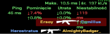

Cześć, mam problem otóż w Cs2 podczas grania meczu, mam normalny ping w granicach 28-40ms, 0 utraty pakietów, ale za to pominięte sięgają nawet 8% co skutkuje tym że mam co chwilę lag za lagiem.
Teleportuje mnie, bądź szarpie.
Tydzień temu, przedłużyłem umowę ale zmieniając typ z LTE na 5G, od tego momentu problem się pojawił.
Zrobiłem to, ponieważ od jakoś Marca na LTE wieczorami, miałem 400ms, które trwało mniej więcej od 18 do 24:00. Na infolini stwierdzili, że mam problem z przeciążeniem sieci, ale na 5G nie widzą problemu (typowe naciąganie), ponieważ mój nadajnik współdzieli pasmo z LTE jak i 5G.
Nie wiedząc o tym poszedłem do salonu, bo i tak musiałem przedłużyć umowę, która się kończyła, z myślą, że problem ustanie.
Od tego momentu nie idzie grać w CS2,
Ciągłe szarpanie itp. Po przełączeniu się w routerze z 5G na LTE, pomijanie pakietów spada do maks. 4.5%, ale problemu nie rozwiązuje, bo dalej jest problem. Jedyną różnicą, jest to, że nie wyskakuje komunikat o niestabilności sieci.
Ręce mi opadają, bo ustawiłem w Routerze chyba wszystko, a problem dalej ten sam.
W BF czy GTA, czy nawet w lolu, problemu nie ma 😞
