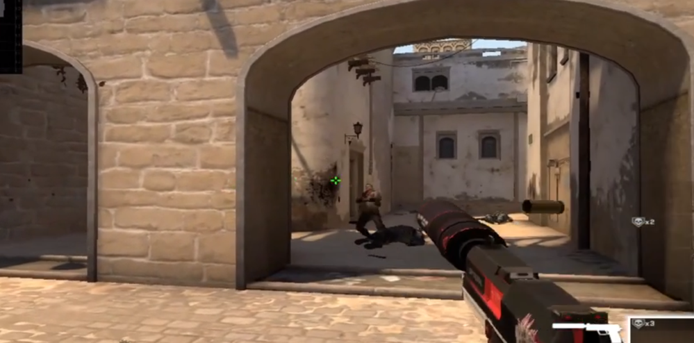

Nie grając na przynajmniej średnim poziomie nie zweryfikujesz tego. Dopiero mając jakieś umiejętności zauważysz, że przeciwnicy mają nad tobą dużą i niesprawiedliwą przewagę. Mam czas reakcji około 170 ms. Mój czas reakcji od zobaczenia przeciwnika do oddania strzału to 450-550 ms, czyli całkiem niezły wynik, jednak na serwerze tego nie widać, ponieważ zanim zadam jakiekolwiek obrażenia, to dostaję 4 strzały. Pomiędzy każdym strzałem z AK-47 jest 100 milisekund. Można zakładać, że jestem do tyłu względem serwera jakieś 300-400 ms.
Ten zrzut z gry dobrze pokazuje, jak gra ekstrapoluje (przewiduje na podstawie wektorów ruchu) pozycje przeciwników, a robi to, gdyż nie otrzymuję wiarygodnych danych z serwera.

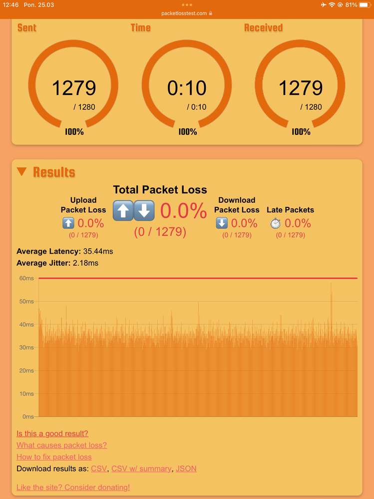

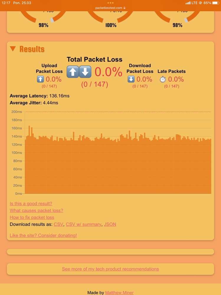

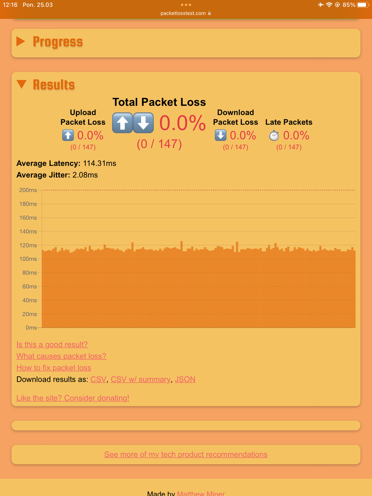

@pawel__b Z powodu kolorów pasujących do forum, wrzucam wyniki od siebie. Pierwszy przez WiFi, drugi przez LTE, oba z Safari na tablecie (domyślne ustawienia testu, New Jersey).

@pawel__b Oczywiście mogę nastawić na kilka godzin i podrzucić wyniki, tylko to wciąż wysyłanie 1 datagramu na sekundę, a nie 64.
@Samotnick i to są niby wyniki po UDP?
  • 3223
  • 15733
  • 143
Internet Orange nie nadaje się do grania w gry FPS
@monopol_orange Test używa UDP. Tak jest na profilu CS2 (Serwer testowy: Niemcy).
