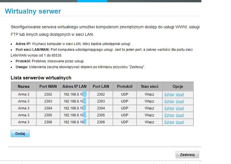

Ok, dziękuje za odpowiedź. Jeszcze jedno pytanie - czy usługa Orange VPN jest związana z przekierowywaniem portów w routerze? Ponieważ po skonfigurowaniu portów od 2302 do 2306 w protokole UDP nadal pozostają zamknięte. Otwartość portów sprawdzałem programem ''Port Forward Network Utilities''. W załączniku przesłałem ustawienia routera

@patryko  jeśli nie masz Orange VPN, to większość portów jest zamknięta i dostęp zdalny też nieobecny.
