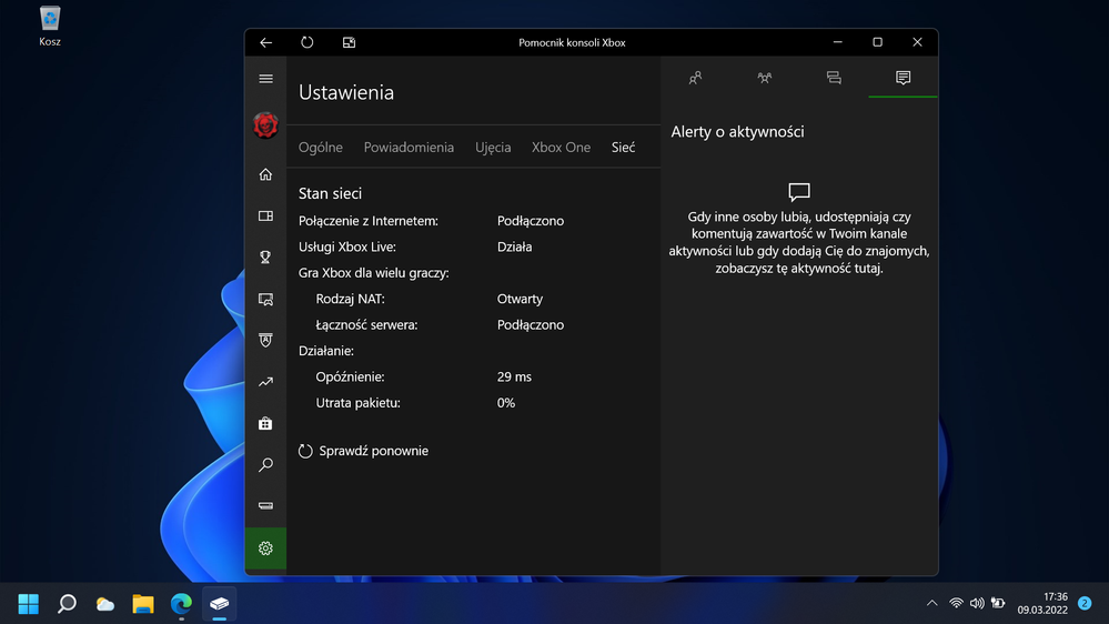

@Anonim  nic nie grzebałem w ustawieniach FB 6 ani kompa (jak bum cyk cyk, mówię poważnie), pobrałem tylko pomocnika ze sklepu (tak jak Ty) i wrzuciłem screena, zapora w FB 6 średnia.
@R84MK  więc jeśli ustawienia masz ok to czeka Cię wymiana FB 6.

Ani mechanizm uPnP ani porty poszczególnych gier nie są w stanie wpłynąć na połączenie tunelowane: to używa tylko jednego portu i jest specyficznie zaprojektowane po to, żeby sobie radzić z NAT w kontekście (niewspieranego) IPv6. Naprawdę, nie ma żadnych powodów żeby trzeba było coś zmieniać w konfiguracji FB6 aby umożliwić działanie tej usługi. Jak widać na przykładzie @slav72 FB6 w typowej konfiguracji nie interferuje z tym tunelem.
@R84MKna Twoim miejscu zacząłbym od zresetowania do ustawień fabrycznych, jeśli to nie pomoże to zgłoszenie do BOK na wymianę lub na odblokowanie portu Teredo na Twoim łączu.

@slav72ten Twój otwarty NAT zaskoczył mnie podobnie jak @Anonim . Wiem, że pewnie nie masz ochoty tego drążyć (bo i po co), ale czy czasem nie masz pozostawionej opcji otwierania portów "na życzenie" przez UPnP? W FB3 ta opcja jest domyślnie włączona, IIRC już kiedyś dyskutowaliśmy, że podobnie jest w FB6. Jeśli tego nie zmieniłeś, to mogłoby wyjaśnić "otwartość" Twojego NAT.

@j131  sprawdziłem i w FB 6 UPnP IGD jest domyślnie ustawione jako włączone.

@j131  tak i z ciekawości wyłączyłem to ustawienie UPnP, wykonałem jeszcze raz pomiar i wygląda tak samo
