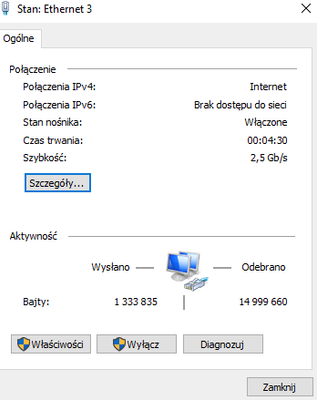

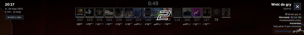

Wymusiłem w routerze (Funbox 10, bo zapomniałem to zaznaczyć) IPv4, w opcjach karty sieciowej wyłączyłem IPv6, wpisałem DNS 8.8.8.8 / 8.8.4.4 i po 3 minutach na deathmatchu z Warszawy przerzuciło mnie na Amsterdam, screen poniżej.
Przy próbie wymuszenia IPv6 - brak połączenia (protokół IPv6 oczywiście włączony):

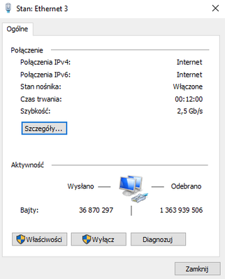

Połączenie IPv6 się pojawiło, jednak przy wyłączeniu IPv4 (tak, aby został jedynie IPv6) 90% stron się nie ładowało. Zostawiłem obie włączone (IPv4 i IPv6) jak na screenie poniżej:
Przetestowane podczas  10-minutowego deathmatchu i 0 losowego routingu. Czy to naprawiło problem? Jeszcze tego nie wiem, jutro przetestuję w dłuższej rozgrywce i dam znać.
