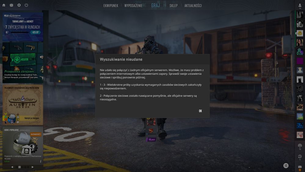

Dzień dobry,
Problem widzę, że wraca jak bumerang. Tym razem okolice Swarzędza (przynajmniej u mnie się tak dzieje). Brak możliwości połączenia się z oficjalnymi serwerami.
Próbowałem wszystkich rozwiązań (oprócz VPN), czyli zmiana zapory, IPV4 w konfiguracji routerów. Obydwóch...
Był założony ticket ale oczywiście wskazują na mój problem z routerami. Czy zmiana karty SIM na nowszą komuś pomogła?
Jakie mogą być przyczyny, że akurat w tej grze się tak dzieje?
Pozdrawiam!

Brak możliwości połączenia z oficjalnymi serwerami CS2 na internecie mobilnym
Próbowałem inny router, inną kartę fizyczną i hotspot esim z telefonu i problem pozostawał, jedyne czego nie próbowałem to nowa karta z innym numerem
Co ciekawe na początku nie mogłem połączyć się też z innymi platformami jak EA App, teraz problemem są tylko gry na steam
