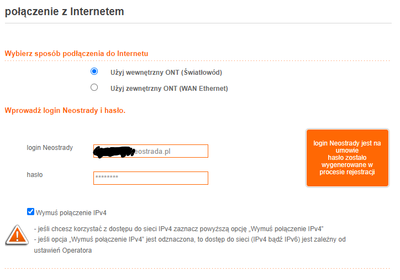

Do resetu FB3 nie doszło.
Screeny ustawień z FB3:
Zamazana jest połowa Loginu ponieważ nie wiem czy jest to dane które ktoś inny może potencjalnie wykorzystać. Widać aczkolwiek że jest usunięty dopisek /ipv6. Zaznaczony jest również checkbox by wymusić połączenie ipv4

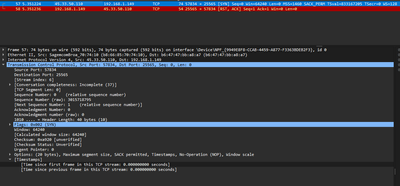

Wireshark po użyciu filtra tcp.port == 25565 pokazuje mi taki wynik:
Jako że nie mam zbytnio wiedzy na ten temat to nie jestem w stanie sam odczytać za wiele z tego.
Jeśli potrzebujesz bym rozwinął którąś z pozycji to daj znać

@z0nerek
No to powinno działać. W jaki sposób dochodzisz do wniosku że nie działa?

@z0nerek Nie masz uruchomionego Minecrafta na tym porcie. Sprawdź komendą:
netstat -an | find „25565”
