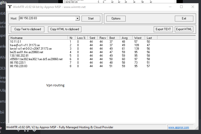

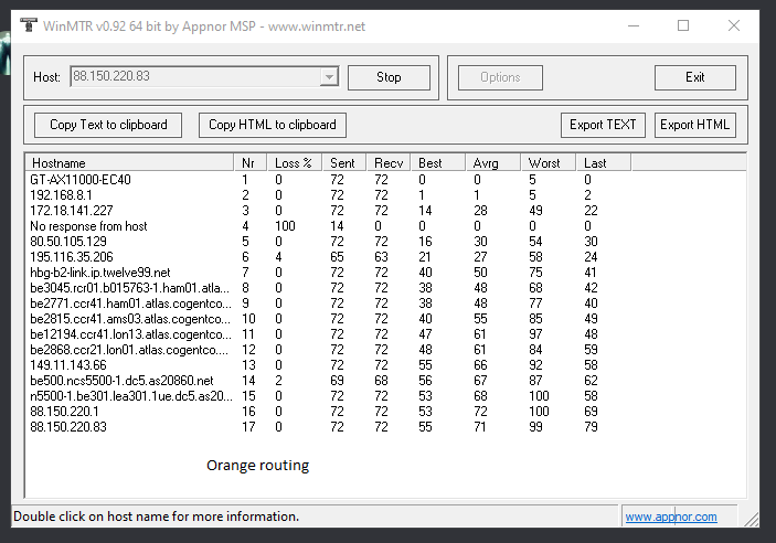

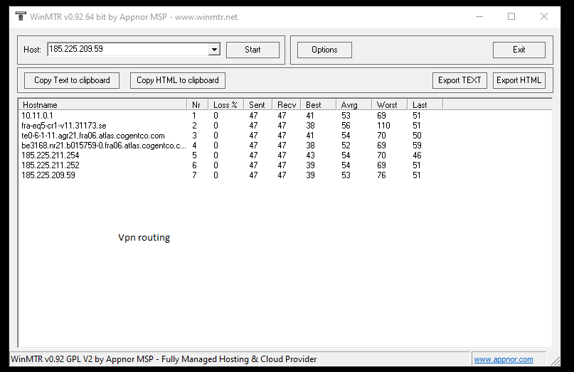

Witam, jestem graczem który chce piąć się do góry ale niestety z takim połączeniem z serwerami będzie ciężko. Da się coś z tym zrobić? Podczas gry odczuwam że gra nie jest płynna(nie wina komputera bo mam ryzena 5 5600 oraz rtx 3060ti monitor 144hz oraz 180-300fps w samej grze) oraz hitreg myślę że pozostawia dużo do życzenia. Zakupiłem jakiś czas temu vpn Mullvad i trasy są o wiele lepsze w porównaniu do orange to ich połączenie idzie przez jakieś ziemniaki 😄
Załącze przykładowe trasy do serwerów Orange vs Mullvad VPN
Dodam jeszcze że korzystam z internetu w technologii lte w agregacji z 3 pasmami 800+1800+2100 modem to b818. Sygnał jest bardzo dobry, mam wykupiony też dynamiczny publiczny adres ip Orange VPN.
Tych tras do poprawy jest o wiele więcej niż to co wysłałem. Matchmaking w apexie działa tak że wrzuca na różne serwery zależnie od tego gdzie znajdzie graczy.

@mily_mateusz
No może faktycznie trasy przez ten VPN wyglądają na krótsze, ale przecież kontakt z docelowym serwerem i tak zajmuje dłużej. Może miałoby to sens, gdyby wejście do tunelu było gdzieś blisko, z minimalnym tylko opóźnieniem (a widać że tak nie jest), a połączenie za tunelem z serwerem docelowym znacznie szybsze (a tego też nie widać).
IMHO mobilny internet po prostu do grania się nie nadaje, szkoda nerwów.
PS. patrząc na same wartości opóźnień do tych serwerów, nie wydaje mi się żeby to trasy były problemem. Ten z mniejszymi wartościami jest we Frankfurcie, ten drugi gdzieś w UK. Wobec tego odpowiedzi na poziomie 30-70ms są całkiem zadowalające. Przyczyn problemów szukałbym znacznie bliżej: w stabilności połączenia lokalnego. Może z QoS w tym ruterze można zrobić? Jednak cudów bym się nie spodziewał.

Apex Legends tragiczne trasy do frankfurtu oraz ogólnie za granice
@mily_mateusz  widać, że krzaczy się na pierwszym przeskoku...
Niestety ruch mobilny ma inne priorytety i ustawienia niż stacjonarny i tam się nie tyle ping czy utrata pakietów liczy , ile zasięg i stabilność połączenia z korekcja błędów dla zwykłego przeglądania stron...trochę inne przeznaczenie, a więc i inna klasa i ustawienia osiągania sieci szkieletowej..tak ja to widzę
Dla mnie to walka z wiatrakami...
@mily_mateusznapisał(-a)
Wiem że na tego typu internecie nie będzie 100% stabilności ale można to poprawić żeby jakaś jej część była
Tu masz wynik na światłowodzie. Jak widzisz już te trasy nie stanowią takiego problemu. Możesz ocenić jaki masz narzut na LTE.

U ciebie pięknie to wygląda, najwyżej co ping ci skoczył to 78ms u nie skacze jak Adam Małysz. A mam pytanie jedno jeszcze to że występuje pocket loss na jakimś przystanku to znaczy coś złego czy na przystanki nie mają wpływu, jedyne co ma wpływ to docelowy adres i czy na nim są pocket lossy?
@mily_mateusz
Przystanki nie mają znaczenia. Poczytaj jak działa ping i traceroute. Dla ciebie liczy się czas odpowiedzi serwera docelowego.
Trasa nie ma znaczenia. Czy masz 3 hopki czy 20 hopków - grunt by ping był jak najmniejszy i bez packet lossów.
LTE z definicji się do gamingowania po prostu nie nadaje... I trzeba się z tym pogodzić, no chyba, że jakaś strategia, ale na pewno nie FPSy.
