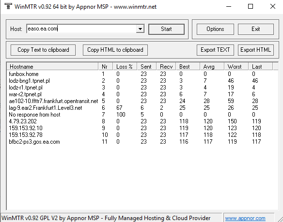

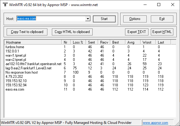

@Sebastian1
Jeśli możesz, to sprawdź trasy pakietów dla poniższych adresów:
 - utas.fut.ea.com
 - utas.s2.fut.ea.com
 - easo.ea.com
 - 159.153.72.252
  • 656
  • 881

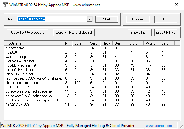

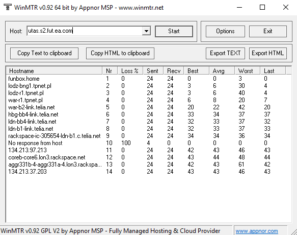

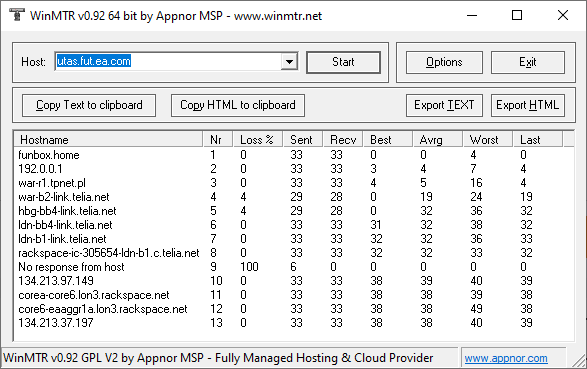

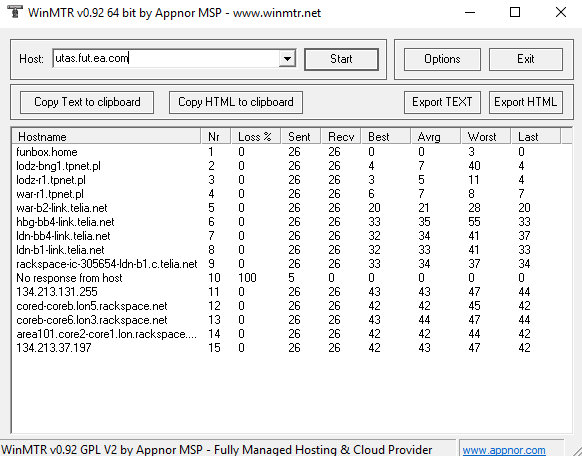

światłowód do gier
@IamKovu   Tu masz z mojego światłowodu Orange:
  • 631
  • 1285
światłowód do gier
@IamKovu
wszystkie poza easo.ea.com (który jest w USA) są w Irlandii więc czasy typowo w granicach 40ms
no jakoś tutaj nie widać serwerów Amazona 😉
  • 251
  • 367
