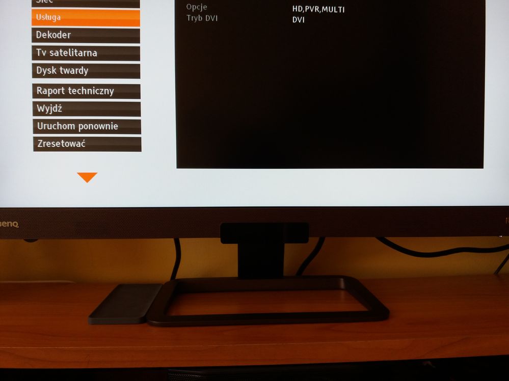

Witam,
mam monitor BenQ EX2780Q, który miał też spełniać role telewizora, jednak po podpięciu dekodera Orange tv (model WHD80) przez kabel HDMI v2.0b okazało się, że przesyła obraz ale brak dźwięku. Wyjście HDMI dekodera i kabel są sprawne gdyż na starym monitorze (Samsung SyncMaster B2430HD) wszystko działało. Wejścia HDMI monitora Benq też działają, bo po podpięciu do komputera można odtwarzać dźwięk przez głośniki monitora. Jeżeli ktoś wie jak rozwiązać ten problem w taki sposób żebym mógł wykorzystać głośniki wbudowane w monitor byłbym wdzięczny za info.
W załącznikach zdjęcia monitora po podpięciu do dekodera, w przypadku Benq "tryb dvi" jest ustawiony na dvi, czy da się to ręcznie zmienić na hdmi
w orange zaproponowali mi wymianę dekodera na "iwu200" za 130zł, ale bez gwarancji że to pomoże, bo z tego co mi na forum elektroda.pl zasugerowali to jest to kwestia standardów audio w jakich pracują te urządzenia, a nie ma nigdzie dokładnej specyfikacji "iwu200" żeby to porównać

taka odp uzyskałem na elektroda.pl:
"dekodery nie wysyłają sygnału audio typu PCM tylko bitstream a takiego sygnału monitor nie jest w stanie zdekodować"
dlatego się pytam czy jest sens wymieniać dekoder na "iwu200" lub "uhd88", czy one wszystkie pracują w tych samych standardach audio
Monitor nie dekoduje audio, pisałem o tym, więc zmiana dekodera nic nie da, chyba że PCM audio ma na wyjściu, komputer czy laptop obrabia audio, pod dekoder nawet tani TV załatwi problem, monitor sprzedać 😉

@kaboom pokombinuj z ustawieniami dzwieku na dekoderze. Ustaw tryb dzwieku na stereo. Ten monitor ma dwa wejscia HDMI. Sprobuj na drugim wejsciu
whd80 - hdmi - monitor, brak dźwięku
@kaboom  trzeba by inny dekoder podpiąć, monitor odtwarza to co dostaje, widocznie audio nie umie odkodowac, traktuje przekaz jako samą wizję, popytaj znajomych może mają dekoder od Orange, temat trudny i nietypowy.

W moim monitorze jest możliwość ustawienia opcji wejść hdmi. Gdy wybierasz dane wejście to z tego menu masz możliwość zmian np. PC, kino domowe itd.
Może masz u siebie w monitorze też coś takiego.

nie, mam tylko wybór gniazd hdmi, displap, usb - c
zapewne chodzi o to kodowanie audio, tylko chciałem się upewnić , ale ani w orange ani a benq nie są w stanie mi powiedzieć, tak nasze urządzenia pracują w takim standardzie audio
trza będzie postawić kolejne głośniki na biurku
robiłem też test na str 998 i wyszedł identycznie na obu monitorach, tylko na tym starym mimo wszystko działa jak należy
