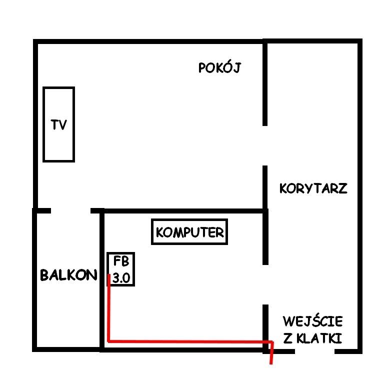

d80e7da98cd9aNarysowałem jak to mniej więcej wygląda. Czerwona linia to światłowód. Komputer jest połączony z modemem kablem ethernet. Dekoder umożliwia oglądanie TV jak chwyci sygnał ale najgorszy jest problem że bardzo ciężko mu go chwycić połączenie wifi. Obecnie dekoder reaguje tylko na pilot i pojawia się zielona kropka. A tak to jest cały na czarno. Czasem się pojawi boot lub init czy coś takiego. FunBox jest postawiony na szafce na wysokości 1 metra. Dlaczego później nie zrywa połączenia skoro tak ciężko mu się połączyć z wifi ?

@KUBA1550 dziwię się, bo plan mieszkania nie wskazuje na jakieś problemy. No, chyba, że ściana jest nośna, a balkon ( elewacja) i obłożona metalowymi płytami. Możliwości jest kilka: uszkodzony nadajnik wifi modemu, odbiornik wifi dekodera, zakłócenia w paśmie 5GHz...co ja bym zrobił? Wywiercił otwór w ścianie i przeciągnął kabel ethernet do dekodera, ale najpierwej przestawił FB bliżej ściany dzielącej pokój z salonem. Tuż pod samą ścianę.
Zainstaluj na telefonie wifiAnalyzer i sprawdź zasięg sieci 5GHz przy samym dekoderze. Wystaw dekoder bardziej w stronę modemu ( wyjmij z szafki, spod tv itp)

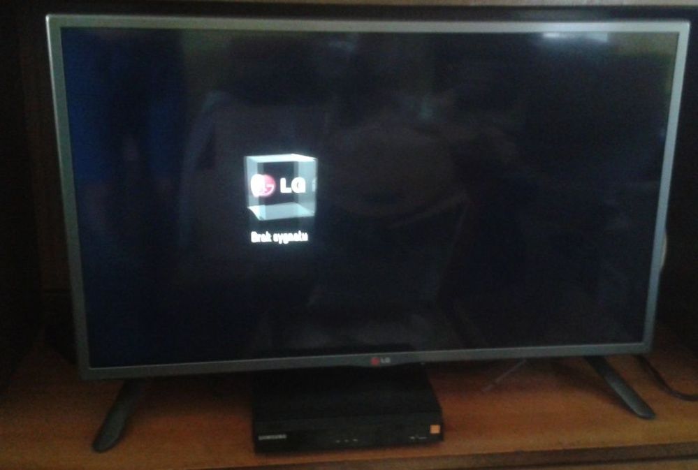

Balkon nie jest żadnymi metalowymi elementami obłożony. Ciekawe dlaczego ten szmelc dekoder w ogóle nie startuje. Żeby chociaż się zawiesił podczas łączenia czy coś. Po włączeniu do sieci nic się nie wyświetla tylko jakieś kropki mrugają jak się pilotem naciska guziki. Telewizor wyświetla komunikat brak sygnału. Zmieniałem połączenia hdmi w TV, włączałem i wyłączałem dekoder. Jeszcze kilka dni temu chodził a teraz ten szmelc jest martwy. Dekoder leży centralnie pod telewizorem więc nic go nie blokuje. To jest kpina aby tak to działało. Modem działa bez problemów ale dekoder to porażka. Tandeta.

@KUBA1550  na mój gust to dekoder do wymiany
Telewizja nie działa. Dekoder UCI 100 i Funbox 3.0 (Wi-fi)
@PARANOJA a i owszem 🙂
@agat13 na mój gust również, ale...
@KUBA1550  jeśli masz możliwość sprawdzenia tego dekodera na innym tv, nie Samsungu, to warto by to było zrobić... jeśli na innym tv (nawet starego typu ale z HDMI, bądź masz kabelek 3xChinch Jack) pojawi się obraz to może to znaczyć, że jest jakiś problem z Tym TV którego używałeś dotychczas... (bądź jest to problem z dekodowaniem tzw. HDCP o którym nie będziemy na razie pisać).
Aczkolwiek wymiana dekodera na nowy model (najlepiej w TELEpunkcie Orange - bezpłatnie) jest najlepszym wyjściem.

@_PT_OPL_i_OA_ kilka dni temu pracował..teraz nawet zegara nie pokazuje. Skoro wifi na innych urządzeniach działa, zacząłbym od dekodera. Warto jednak sprawdzić zasięg analyzerem dla pewności
