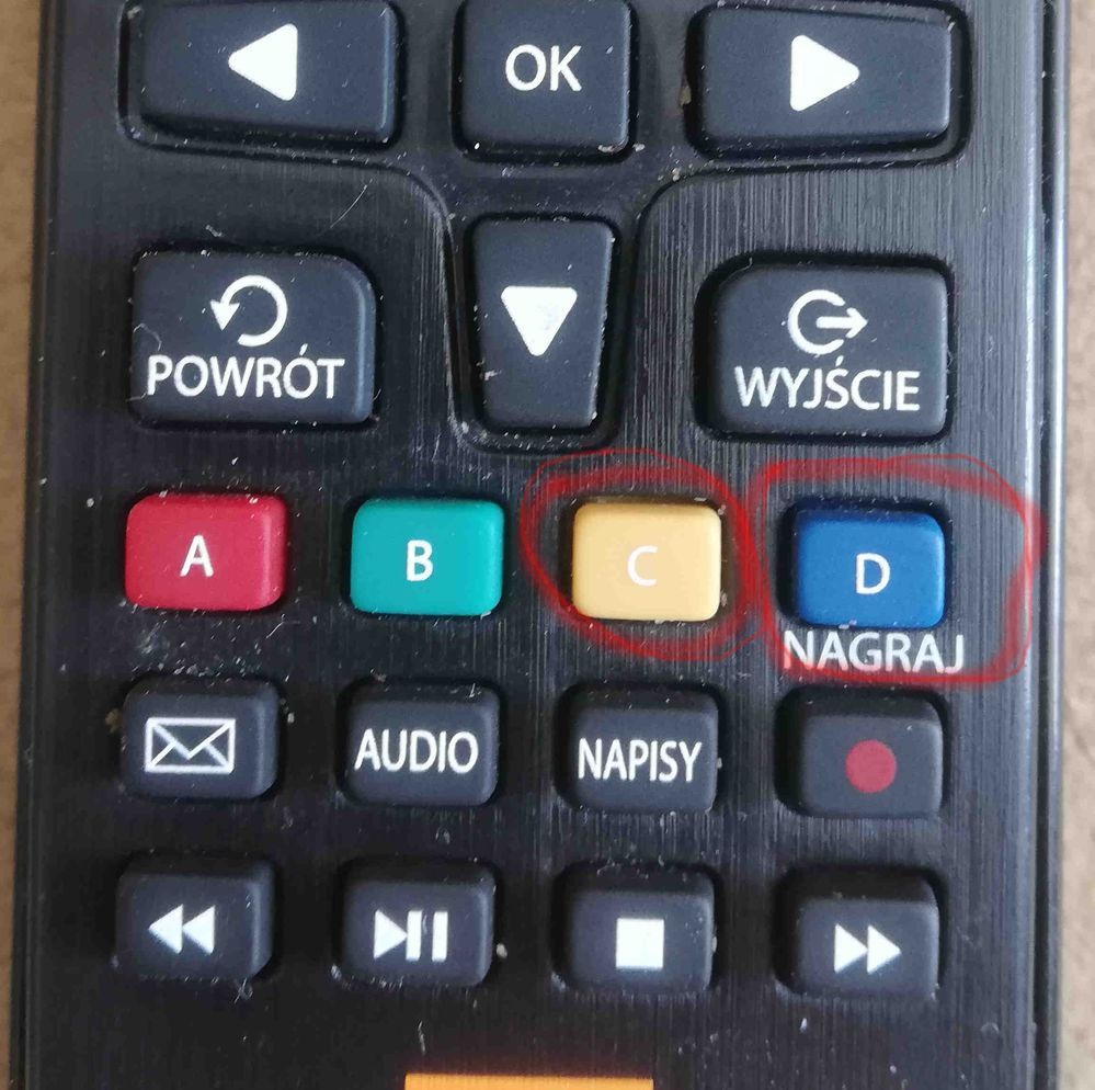

Pytanie drugie: czy sprawdziłeś w menu serwisowym jakie są w dekoderze ustawienia rozdzielczości (na TV 4k)? Pisałem poprzednio jak to zrobić, ale byłem zbyt nieprecyzyjny, przepraszam. Kolega @angust podpowiedział dokładniej. W razie gdyby to nie wystarczyło pozwolę sobie rozwinąć nieco tę podpowiedź. Na pilocie trzeba wcisnąć kolejno trzy klawisze (D-C-D):

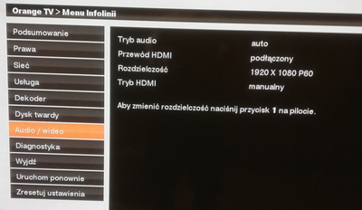

W menu które pokaże się na ekranie po lewej stronie trzeba klawiszami strzałek (góra/dół) najechać na pozycję audio/wideo:

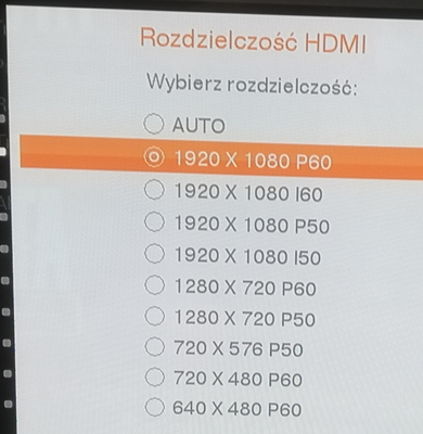

I upewnić się że rozdzielczość nie jest manualnie ustawiona poza zakresem obsługiwanym przez "stary" telewizor. Po naciśnięciu przycisku "1" na pilocie powinna wyświetlić się lista rozdzielczości które ICU100 sądzi że mogą być obsługiwane przez podłączony TV, np. coś takiego:
Z tej listy wybrałbym dla pewności coś takiego, z czym wiedziałbym że "stary" telewizor nie będzie miał problemu.

Na pilocie wybieramy niebieski, żółty, niebieski potem Audio/wideo potem 1
